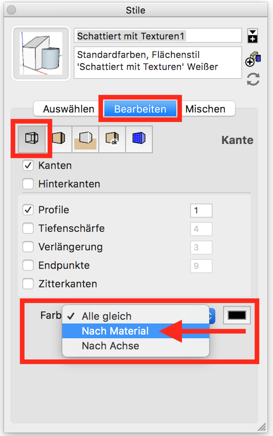

In SketchUp kannst du auch Linien mit unterschiedlichen Farben darstellen.
Dazu musst du im Stile-Fenster die richtige Einstellung vornehmen:
Das war das, was ich unter Lösungsansatz 2 versucht hatte zu erklären.
Ich weiß aber mittlerweile wie es geht:
Unter Elementinformation kann ich auch einer Kante eine Farbe zuordnen. Bisher habe ich Materialien nur mit dem Eimer-Werkzeug geändert.
