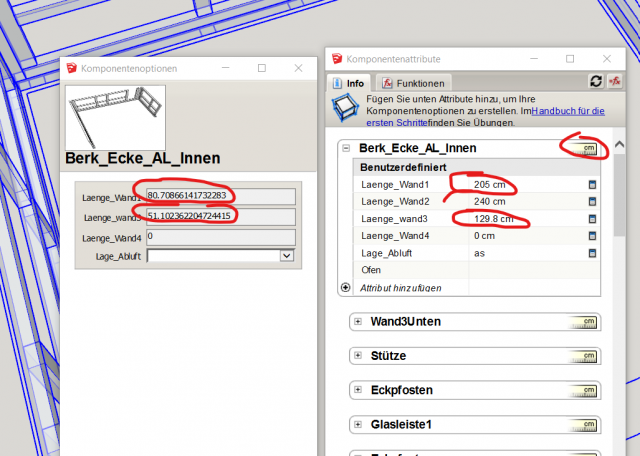

Unterschiedliche Einheiten Komponentenoptionen/ Komponentenattribute
Moin allseits,
leider habe ich unterschiedliche Einheiten bei Komponentenattributen und Komponentenoptionen.
Und leider keine Ahnung wie ich das ändern kann. Einheiten habe ich in cm geändert.
Einheiten in den Modellinformationen ist in Millimeter...
Vielleicht hat ja jemand eine Idee,
Danke

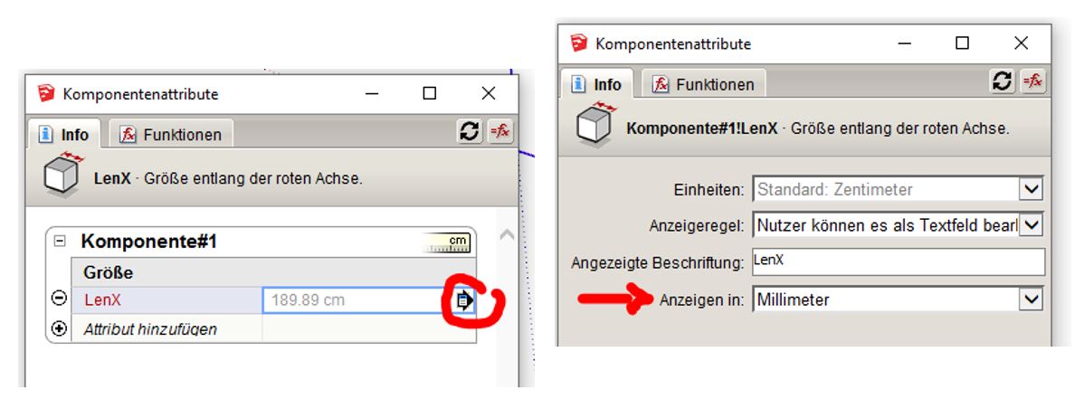

Die Anzeigeeinheit kann man in den Feldeinstellungen ändern...
Super,
Jetzt klappt es, danke
