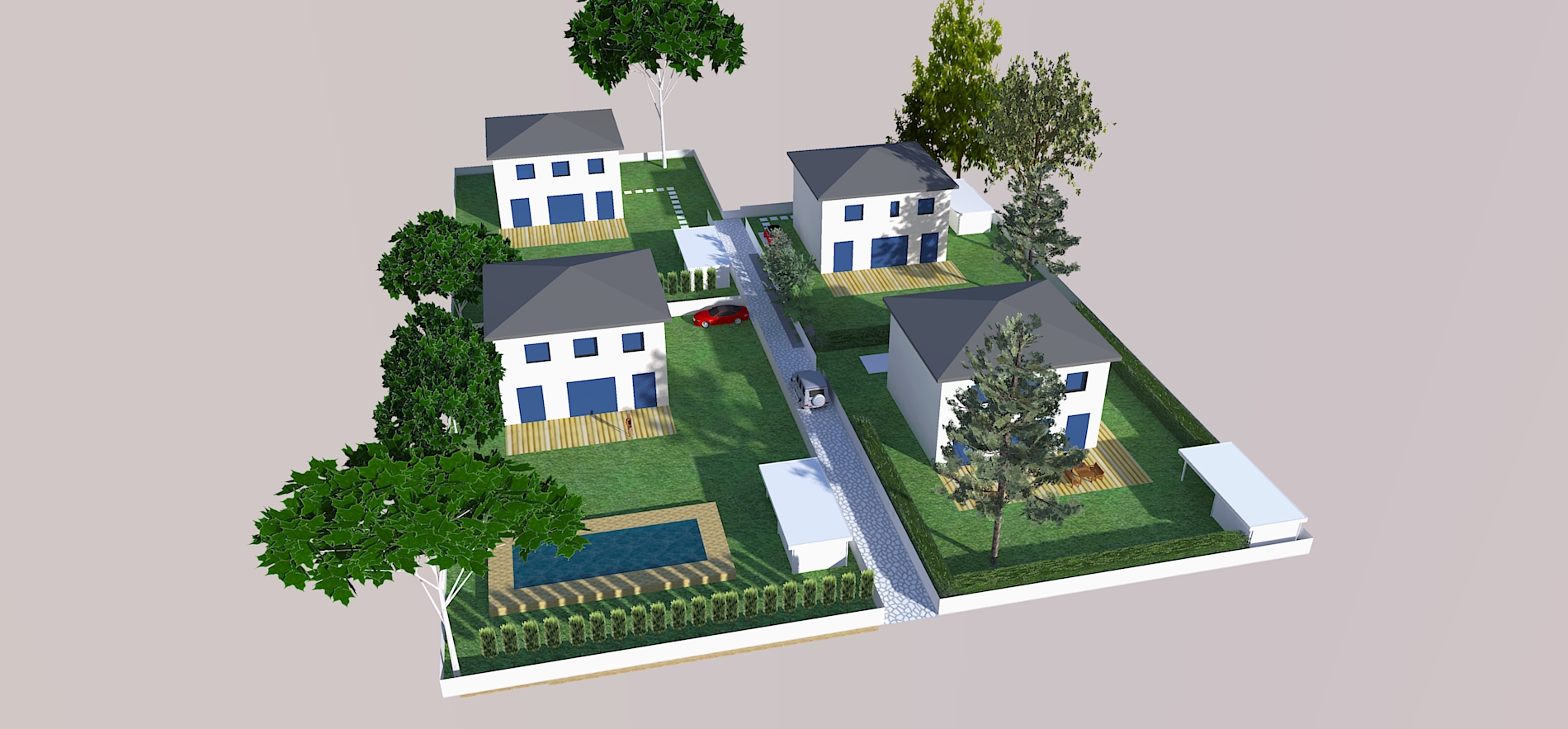

da bei mir nun "alles stabil" (SU 2017 pro Demo + twilight hobby) läuft habe ich da mal ein Frage. Beiliegend ein Bild eines kleinen Projekts, ich bin auf der Suche nach Optimierung des Bildes via twilight, was über die Einstellungen gehen dürfte, womit ich mich allerdings etwas schwer tu`. Die Renderdauer sollte etwa 1h betragen.
Würde mich über eine Idee freuen, was würdet Ihr machen?

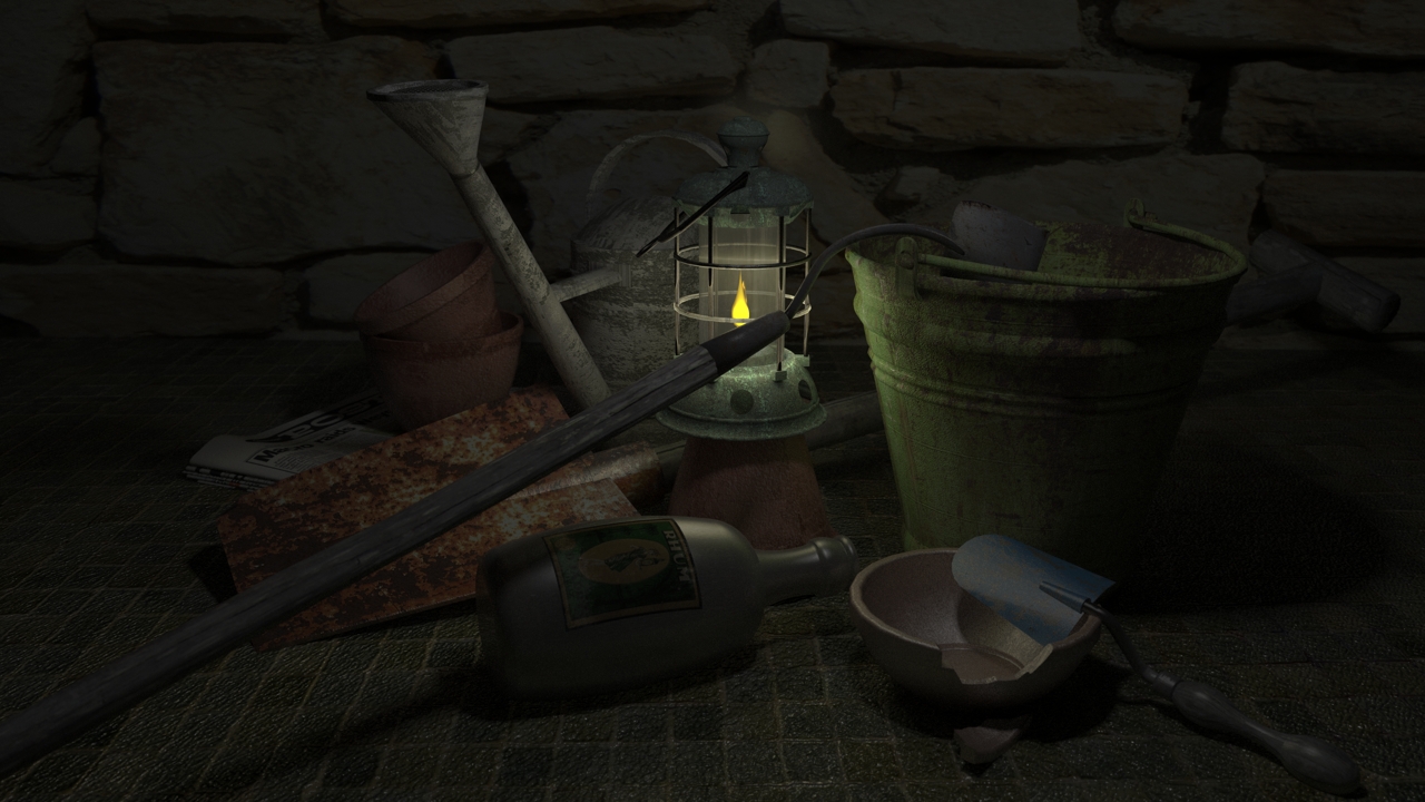

ich denke das Du mit Twilight einen guten Griff gemacht hast. Für das Stillleben habe ich 20 Durchläufe Interieur+ (25 Minuten) benötigt. Beleuchtung 2 Point Lichter, Helligkeit 0,85....Tageslicht auf 0 .Hintergrund Farbe schwarz. Tip: besorge Dir einige gute HDRI Hintergründe (Kugelförmig) zur Beleuchtung. Anbei kleines Beispiel. Alle Props, ausser der Lampe, selbst mit Sketchup gemacht.
Gruss Georg

danke für die Infos, bin gerade dabei mich einzuarbeiten. Das Bruchstein MW gefällt mir auch sehr gut.
gruss andi
