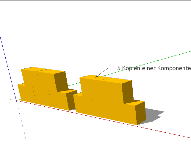

ich stelle mal ein Screen in SU dar in dem die Trennlinien der Hohlblocksteine sichtbar sind und dann das für Trainz aufbereitete Objekt. Jeder Stein ist einzeln gruppiert, dann das ganze Gebilde als Gruppe. Wenn ich es dann für Trainz mit RubyTMIX bearbeite sind die Linien nicht mehr sichtbar. Welche Möglichkeiten gibt es um das besser hervor heben zu können. Danke für Eure Antworten

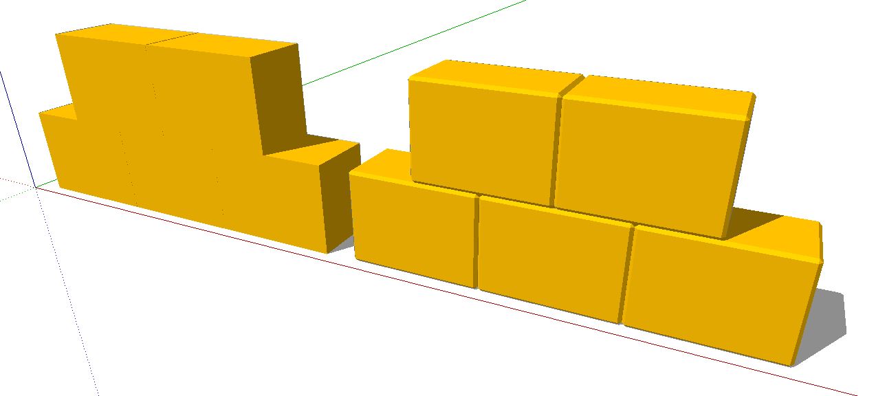

Ich würde den Blöcken eine Fase mit Fredos RoundCorner Plugin hinzufügen, damit der Übergang nicht nur von den Texturen abhängt, sondern tatsächlich auch in der Geometrie widergespiegelt wird.
Hier mal dargestellt mit einfarbigen Blöcken und ausgeblendeten Kanten...
Danke für Deine Antwort. Ich habe eine "schüchterne PN" an Dich gesandt Undecided
Hier als Ergänzung das erwähnte Plugin in bewegten Bildern...
Danke Cotty das hilft mir sehr, einfach grandios.. Smile
nachdem ich nun einen einfachen Quader "gerundet" habe versuchte ich es auch bei dem Hohlblockstein. Da ist es leider nicht so einfach möglich da der Hohlblockstein als Gesamtheit keinen Quader oder eben Objekt darstellt welches "Round Corner bearbeiten möchte.
Hänge mal skp an ob es bei dieser Form des Objektes überhaupt möglich ist das Plugin zunutzen.
