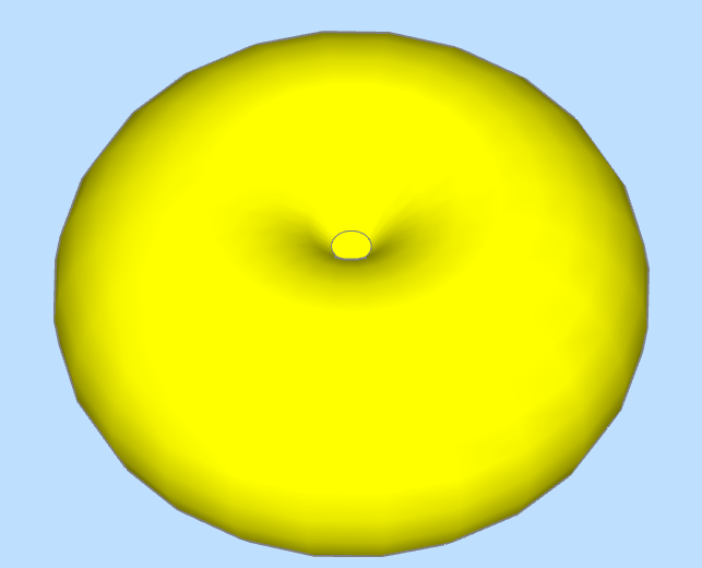

Torus ohne Loch, bekommt 2 kleine Kreis-Flächen
Ich möchte einen besonderen Torus bauen, bei dem der Kreis für den Querschnitt um einen der beiden am weitesten Seitlich sitzenden Punkte gedreht wird.
Dadurch soll das runde Loch auf einen Punkt geschlossen werden.
Würde man diesen Torus entlang eines Querschnittes Halbieren, so würde man 2 Kreise sehen, die sich in einem Punkt berühren.
Aber Sketchup resgiert komisch.
es lässt die 4 am weitesten innen liegenden Flächen-reihen weg und ersetzt sie durch 2 kleine Kreise.
Wie bekomme ich die komplette, in einen Punkt zusammenlaufende Geometrie?

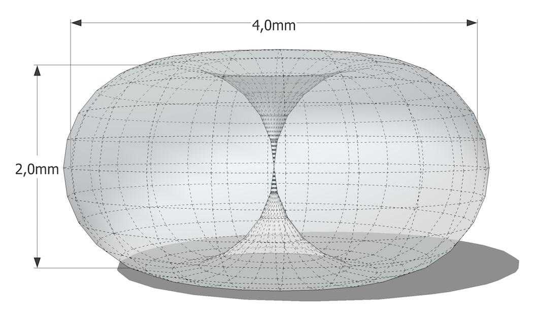

Wie groß ist der Torus?
1 cm Radius des Querschnitts-Kreises, also insgesammt 4 cm breit und 2 cm hoch.
Ich baue ein 3D-Modell von einer Comic-Figur: ein Pappkarton mit Gesicht und Strichmännchen-Armen und -Beinem.
Aus Teilen von dem Torus sollen die Gelenke (Ellbogen, Knie, ...) entstehen, desshalb solll er so klein wie möglich sein.
einfach stark vergrößert modellieren, dann auf das gewünschte Maß runterskalieren.
hab ich jetzt gemacht. Die Figur ist jetzt fertig.
