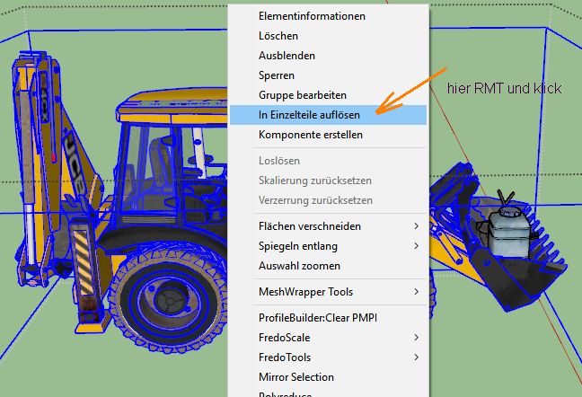

markieren und öffnen, sind dann lauter pixelchen zu erkennen. Dann sollte es auch gelingen Textur deiner Wahl aufzutragen

Danke für deine Antwort, ich probiere es mal. Aber wie kann man das öffnen? Da ist dann ein blauer Rahmen drum, mehr nicht. Egal, ich schaue mal und wenn es nicht klappt dann komme ich nochmal vorbei.  Tongue Wink

vielleicht hilft das weiter....

Vielen Dank! Genau das habe ich jetzt gemacht und voila, es hat funktioniert.
