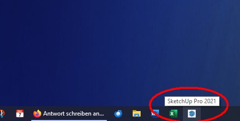

Seit dem Neuen Jahr (?) bemerke ich eine Änderung beim Starten von SketchUp.
Ich habe SketchUp unten in der Taskleiste liegen.
Bekanntermaßen muss man hier nur einmal draufklicken um ein Programm zu starten.
Bisher kam nur der Tab mit, wie hier: Unbenannt - SketchUp.
Seit heute (?) öffnet sich automatisch ein zweiter Tab: SketchUp.exe.
Das war bisher nicht der Fall (außer beim Öffnen von SU 17)
Wenn ich diesen 2. Tab lösche, kann ich zwar normal modellieren, aber die 3D-Maus hat keinen Funktion mehr.
Es ist zwar keine große Sache, ich kann damit leben.
Aber ich frage mich - oder besser, ich frage Norbert - warum sich das so von heute auf morgen geändert hat.
Danke für eine Aufklärung.
VG Peter

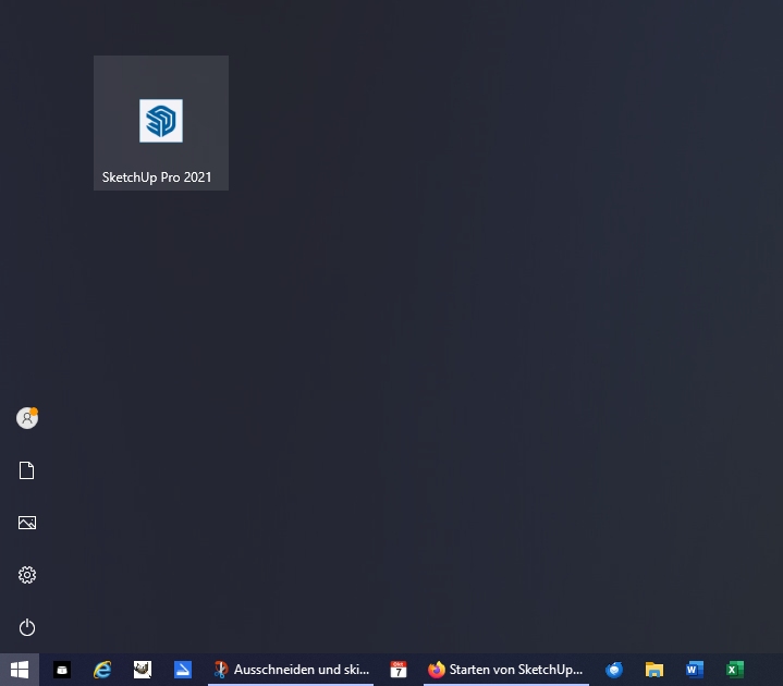

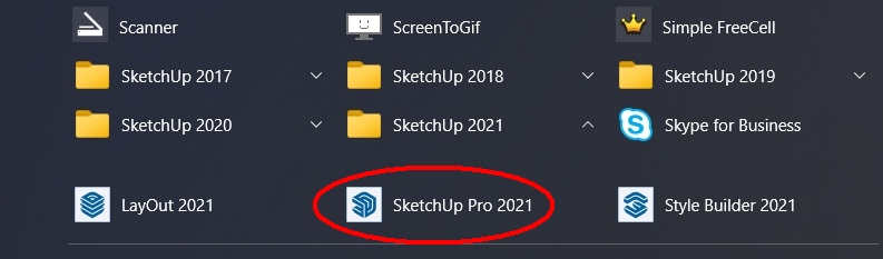

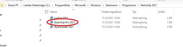

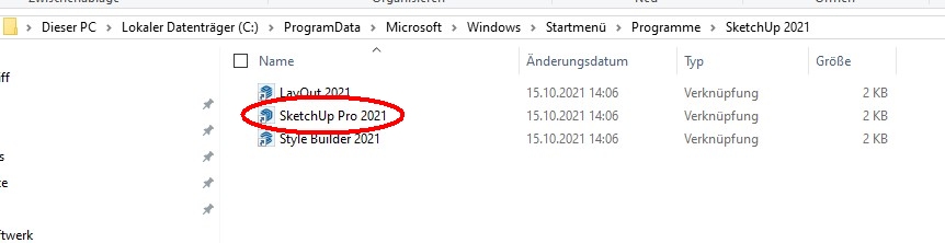

Ich hab nun eine Testreihe durchgeführt, die mich sogar noch ratloser macht Huh .
Aus Speicherort
Doppeklick => mit .exe
Aus "Alle Apps"
Einfachklick => mit .exe
Doppelklick => mit .exe
Aus "Start"
Doppelklick => ohne .exe
Aus Taskleiste
Aus Taskleiste nach Rechtsklick
Warum der Unterschied zwischen Einfach- und Doppelklick?
Ich weiß auch, dass das jetzt nicht mehr viel mit Sketchup zu tun hat. Es ist eher ein Windowsproblem.
VG Peter

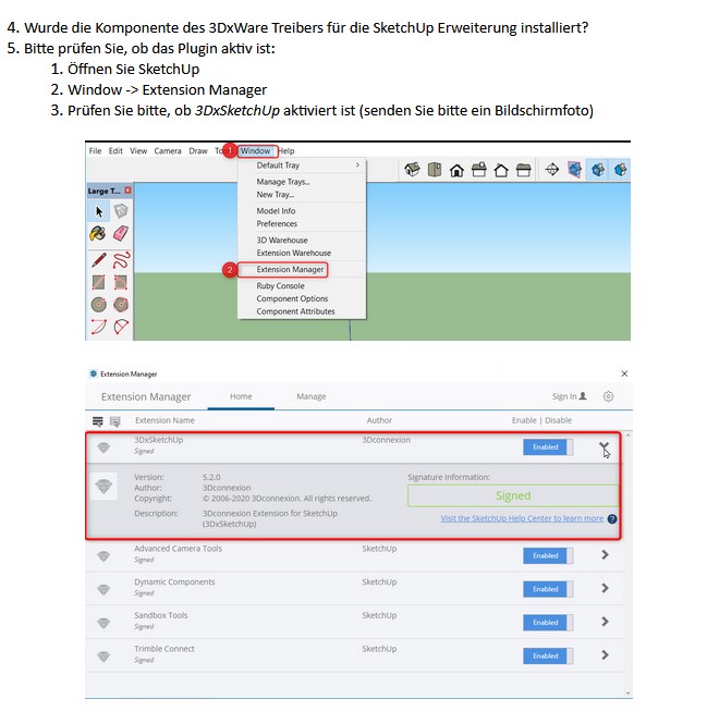

Ein Punkt macht mich allerdings stutzig. weil ich das so noch nie gesehen hatte.
Dazu ein Ausschnitt aus unserem Mailverkehr:
Ist das ein Plugin? Ich fand es nirgendwo. Wenn ich mich recht erinnere, hatte ich so etwas nie im Extension Manager.
Zu diesen Punkt 4 bat ich 3Dconnexion um eine genaue Anweisung, was hier zu tun ist.
Die Antwort steht jedoch noch aus.

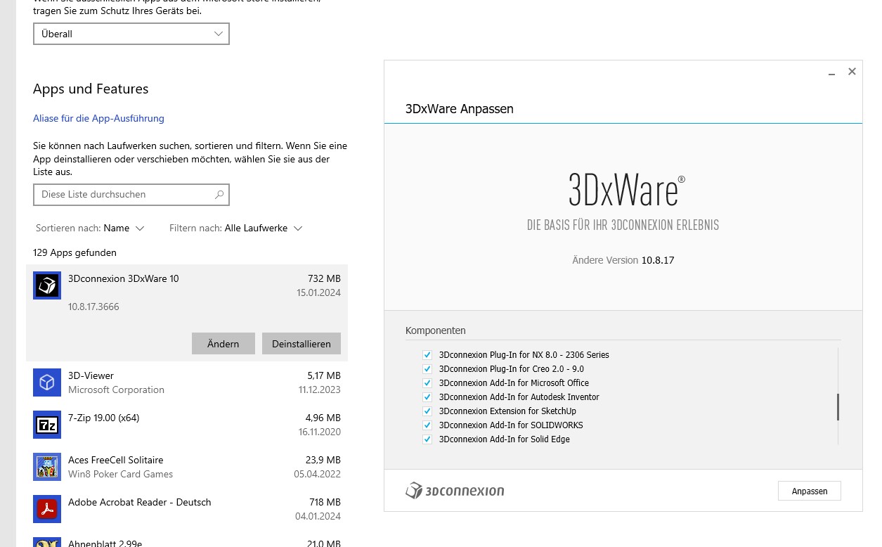

Hallo Norbert und alle anderen SpaceMouse-Nutzern,
nochmals zur Erinnerung:
Das ursprüngliche Problem mit dem "zweiten Tab" hat sich mit der Neuinstallation von SU erledigt.
Aber dann ging die 3DMouse von 3Dconnexion nicht mehr.
Deren Support machte immer mehr und ausführlichere Vorschläge, die ich als Nichtcomputerfachmann kaum - oder besser - nicht mehr nachvollziehen konnte.
Dann ging ich zurück zum einfachsten Weg (warum bin ich da nie drauf gestoßen?? Schande über mich!)
Unter Windows > Einstellungen

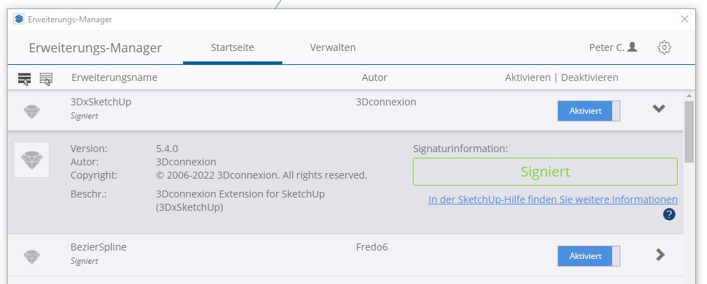

Auf Ändern geklickt > bei Anpassen alle Haken gesetzt > auf Anpassen geklickt > Neustart durchgeführt > Funzt. Big Grin
Jetzt ist auch das Plugin im Erweiterungsmanager. Ohne weiteres Zutun, einfach so.
Alles gut!
SketchUp macht wieder Freude. Ohne 3DMouse ist das für mich kein ordentliches Arbeiten, weil ich mich schon so dran gewöhnt habe.
VG Peter
