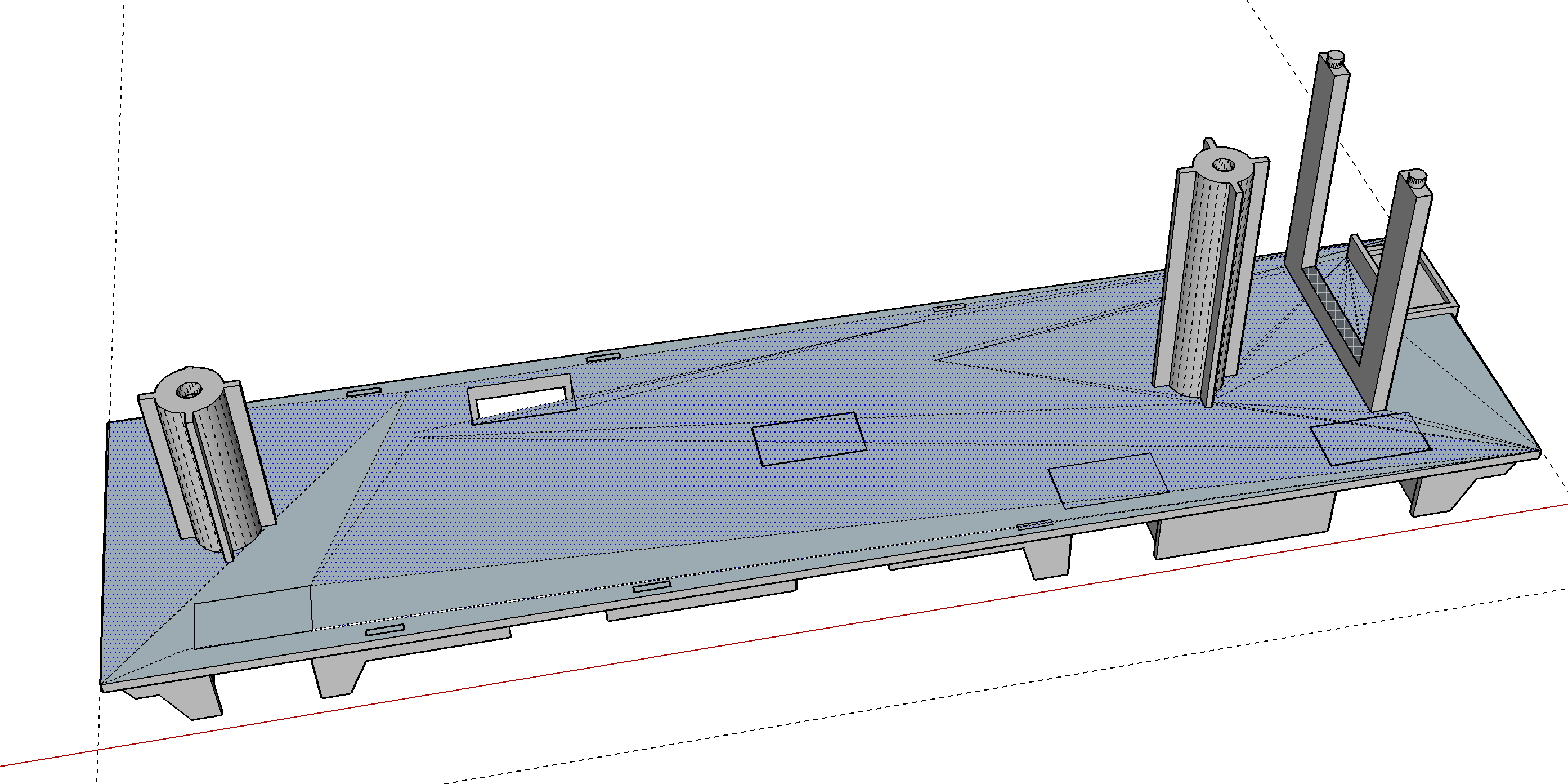

Ich hab da mal ein Bild eingefügt.
Wenn ich die Linien weglösche kommt irgendwann der Punkt, wo es mir große Löcher in die Fläche reisst.

Nachdem ich, wie Stefan vorschlug, die ausgeblendete Geometrie einblendete hab ich gesehen, dass die Dreiecke schon da waren BEVOR ich die Fläche auflegte.
Ich habe die Linien alle wegelöscht, die Fläche dann aufgelegt.
Jetzt ist die Fläche komplett, aber die Durchbrüche lassen sich nicht verschneiden.
Meine Vermutung:
Durch Rundungsfehler beim Konstruieren schneiden die "Ausschnitte" nicht die Fläche.
Stöhn!!
Gib uns doch mal das Modell als .skp-Datei.
Dann können wir dir sicher helfen.
Nur anhand des Bildes sehe ich schon, dass da manches im Argen liegt.
Vermutlich sind die Durchbrüche nicht haargenau auf der gleichen Flächenebene wie die Gesamtfläche. Dann werden diese korrekterweise nicht zusammengeführt. Wenn dem nicht so ist, könnte ein >Flächen-verscheiden< das gewünschte Ergebnis herbeiführen.
Aber für dir wirklich fundierte Lösungen aufzuzeigen ist es wie Peter schreibt am Besten wenn du uns das Modell hochlädst.
