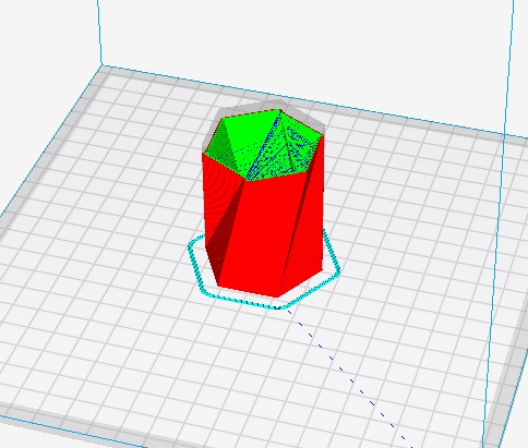

Hallo Jörg, interessant deine Argumente und dein GIF, so hatte ich das nicht gesehen! Ich werde das Teil in den nächsten Tagen mal drucken. Eine Simulation im Slicer Cura ergab keine Probleme. LG Jusi.
#13
Ich habe mir die Ansicht in Cura nochmal angesehen. Also der Slicer bestätigt im Grunde die Argumente von Jörg: die Geometrie ist nur scheinbar spiralförmig. Werde dennoch das Teil in den nächsten Tagen mal drucken. LG Jusi

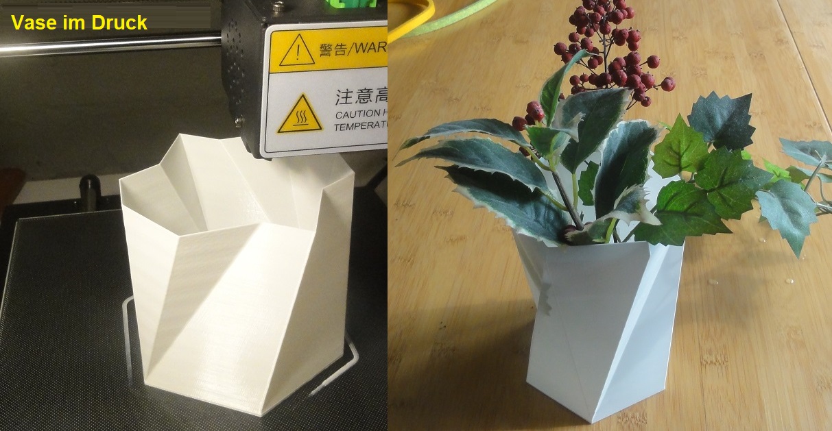

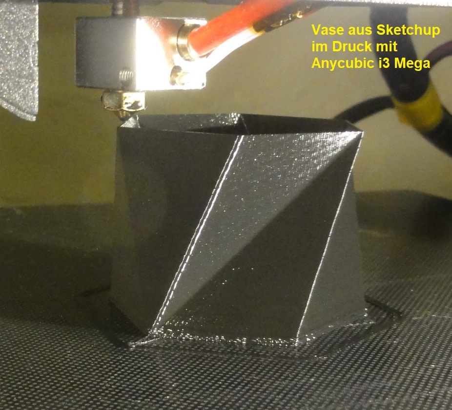

Hier die noch im Druck befindliche Vase aus Sketchup. Man sieht bereits, dass es nur eine scheinbare Spiralvase ist (wie von Jörg erwähnt), man sieht aber auch, dass der Druck sehr sauber verläuft, speziell was die "papierdünnen Wände" betrifft und dass das "Zusammenspiel" zwischen Sketchup und der Slicersoftware "Cura" gut funktioniert. Cura muss übrigens in den "Spiralmodus" versetzt werden, damit die Vase "oben offen" gedruckt wird (sonst wäre ein Deckel drauf).

Hier nochmal Bilder von der "falschen Spiralvase" - ich denke die sieht auch nicht schlecht aus.
