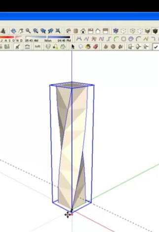

[attachment=2164]
Das Ergebnis soll etwa so aussehen...

Vielen Dank, im Ergebnis das was ich suche. Ich meine aber ich hätte schon eine Methode mit weniger Schritten gesehen, finde es leider nicht mehr ( ungefähr so: eckige Säule markieren, Drehwerkzeug auf obere Fläche, mit Drehung einen Twist erzeugen - ungefähr so, kriege es aber leider nicht hin). Jusi

Ja Fredo Scale ist eine Möglichkeit. Ich habe inzwischen aber folgendes gefunden: eine z.B. Sechsseiten Säule aufziehen, obere Fläche mit Doppelklick markiere und Drehenwerkzeug aufsetzen, mit linker Maustaste Mittelpunkt klicken, mit zweitem Klick auf eine der Ecken Null Linie bestimmen, danach mit Curserdrehung die Säule verwinden, mit Klick den Vorgang beenden. Konnte es noch nicht nachvollziehen weil ich erst morgen an SU komme, aber ich nehme an es geht.
Das Vorgehen mit dem Verdrehen des oberen Sechsecks funktioniert.
Allerdings nur auf den ersten Blick, die dabei erzeugte Geometrie der Flächen ist wahrscheinlich nicht das, was du dir vorgestellt hast ;-)
(15.05.2018 - 06:23)Jörg schrieb: [ -> ]Das Vorgehen mit dem Verdrehen des oberen Sechsecks funktioniert.
Vielen Dank fürs Ausprobieren. Doch, das ist genau die Geometrie die dabei herauskommen soll. Die Wände der Vase sind bewusst "papierdünn", im Slicer wird dann "ohne infill" eingestellt. Wasser sollte man aber in die Vase nicht einfüllen, denn das PLA ist in diesem Falle "nicht ganz dicht". Man könnte die Vase aber mit  ner z.B. 3 mm starken Aussenwand drucken. LG Jusi
