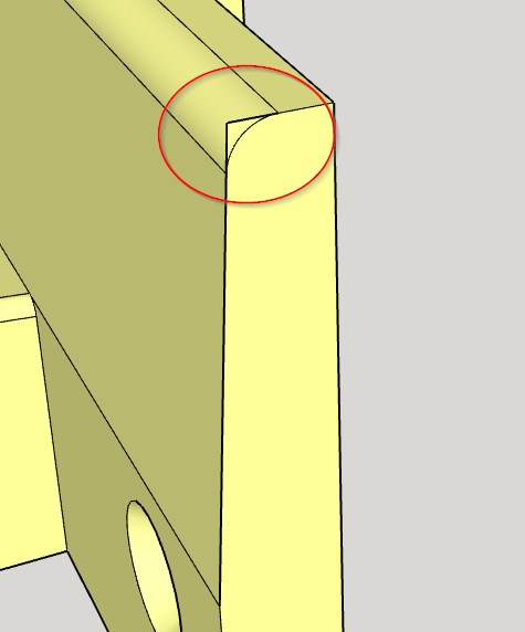

1. Wie bekomme das Eck am Ende der Rundung entfernt ohne das ganze Modell zu zerstören? Wie auf den Bildern zu sehen ist, ist nach dem Entfernen der zweiten Linie
die Fläche verschwunden bzw. entfernt. Wie gehe ich mit solch einem Problem um?

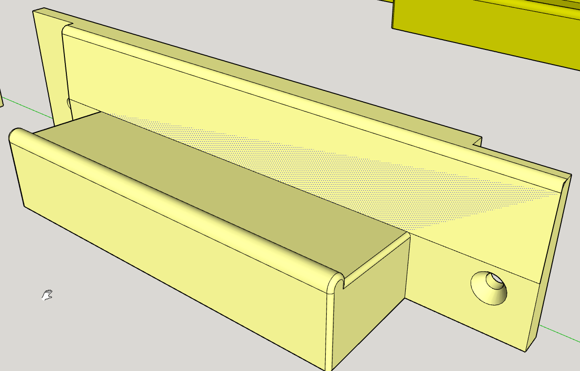

2. Als nächstes ist mir die gepunktet Fläche  auf den Frontseite aufgefallen, wie ist dies zu interpretieren und was ist zu tun um ein sauberes Modell zu haben?

Zuerst habe ich unter Ansicht > Ausgeblendete Geometrie mal einen Haken gemacht.
Da kamen schon die ersten unregelmäßigen Flächen zum Vorschein:
[attachment=2641]
Hier auf der vorderen Seite
[attachment=2642]
und hier auf der hinteren Seite. Da kann man einfach die Fläche löschen, neu erstellen und die Bohrung neu machen.

Außerdem ist im Schnittpunkt von der noch grünen Kante beim Radius zur schwarzen Kante ein unsauberer Übergang.
Das bewirkt die "Teilung" der Fläche in die unerwünschten Dreiecke.

Beim zweiten Modell schafft der Solid Inspector es nicht, die Fehler zu beheben. Ich vermute die meisten Fehler in den Enden der Radien, was ja oben rechts schon ziemlich klar ersichtlich ist.
Also bitte immer gut mit den Ableitungen in Achsrichtung arbeiten. Die Rundungen alle erst ganz am Schluss und dann am besten mit Round Corner von Fredo.
