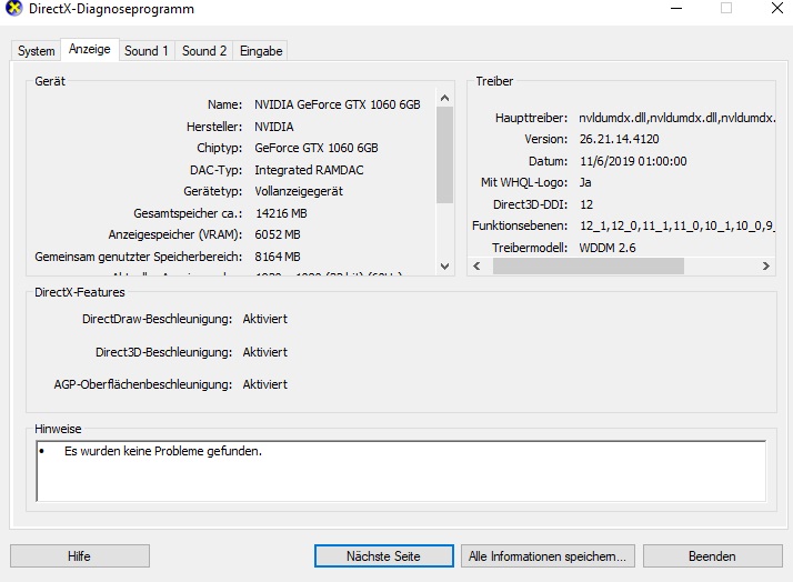

welche Grafikkarte zeigt SketchUp unter "Fenster > Voreinstellungen > OpenGL > Grafikkartendetails" an?
Welche nVidia GeForce Treiber-Version ("Win+R > dxdiag > Anzeige")?
Aktuelle SketchUp Pro-Version 2019.3 installiert ("Hilfe > Info über SketchUp...")?
Neuste Version von SketchUp ist drauf (2019.3.253)
Treiber und Grafikkarte habe ich angehängt.

Beim Checkup sagt er übrigens, dass der Speicher der Grafikkarte nur 1MB beträgt, aber hatte in anderen Beitrag von dir bereits gelesen, dass man das ignorieren kann(?)

Die Angabe von Ckeckup bez. des V-RAMs ignorieren, das von Checkup dafür verwendete MS Info-Tool ("Win+R > msinfo32") ist fehlerhaft.
