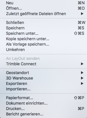

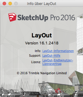

ich habe das Gefühl, SketchUp Pro installiert sich nicht korrekt auf meinem MacOS Sierra.
Zum einen bleibt "An LayOut senden" grau hinterlegt, was wirklich nervig ist, zum anderen, wenn ich SketchUp und LayOut im Dock behalten will, werden mir die Symbole nur als Fragezeichen im Dock angezeigt...
