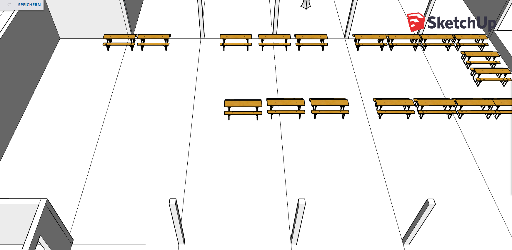

Ich habe ein Festzelt erstellt, was auch sehr gut funktiert hat. Nun habe ich Biertischgarnituren als Komponente aus dem 3D-Warehouse hinzugefügt. Je mehr ich davon hinzufüge, desto langsamer wird die bearbeitung.
Ab diesem Zeitpunkt dauert die bearbeitung jeglicher Art sehr lange.
Ich habe Nebel und Schatten aus. Treiber sind auch aktuell.

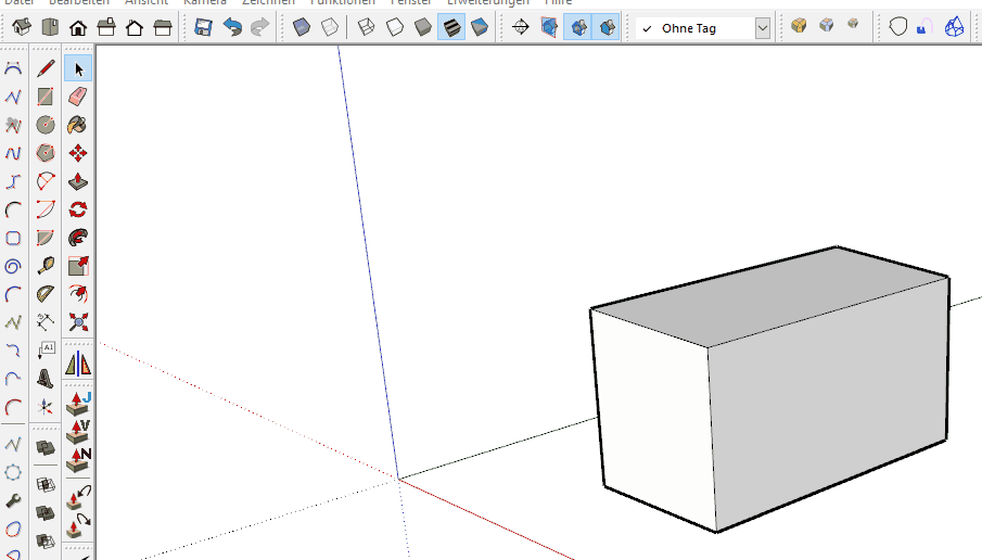

Da gibt es wieder verschiedene Möglichkeiten, ohne Profil zu arbeiten.
1. Den Kanten-Stil Profil nur in dem aktuellen Modell ausschalten.
Click to start
2. Einen Stil auswählen, der von Haus aus kein Profil hat.
Das sind z. B. Schattiert oder Schattiert mit Texturen.
Diesen ausgewählten Stil solltest Du dann aber als Vorlage hernehmen und damit immer wieder bei jedem Start verwenden.
Ansonsten musst Du in jedem neuen Modell die Profile ausschalten, wie unter 1. gezeigt.
