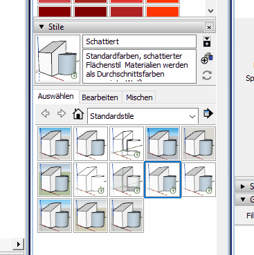

2. Einen Stil auswählen, der von Haus aus kein
Profil hat.
Das sind z. B.
Schattiert oder
Schattiert mit Texturen.
attachment=3425]
Diesen ausgewählten Stil solltest Du dann aber als Vorlage hernehmen und damit immer wieder bei jedem Start verwenden.
Ansonsten musst Du in jedem neuen Modell die Profile ausschalten, wie unter 1. gezeigt.
