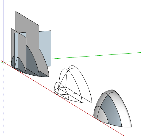

Was ich allerdings auch noch nicht verstehe ist, warum bei der Hautbildung manche Flächen einfach umgekehrt (dunkelgrau) sind.
Ich hab sie enfach zurechtgedreht und gut war's.
#24
Vielleicht, weil in der Ursprungszeichnung die Hilfsflächen schon nicht alle gleichmäßig ausgerichtet sind. Bei der vorderen- und mittleren Hilfsfläche ist die Rückseite sichtbar (dunkel). Bei der der hinteren Hilfsfläche ist die Vorderseite sichtbar(hell).
