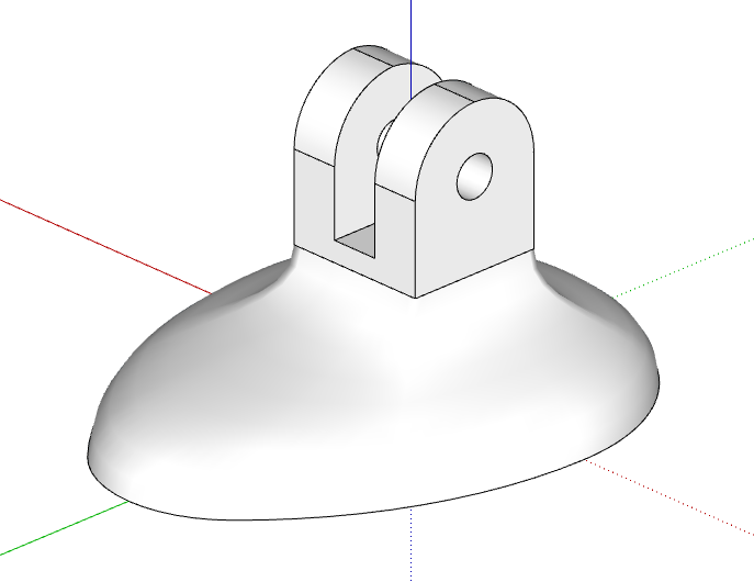

Hallo,  ich möchte mit SketchUp einen Schuh, wie auf dem Bild zu sehen als ein Volumenkörper erstellen, weil dieser mit meinem 3D Drucker gedruckt werden soll. Es sollen ein linker und ein rechter Schuh gezeichnet werden. Ein Bild ist vorhanden. Aus urheberrechtlichen Gründen möchte ich das aber nicht veröffentlichen. Deshalb die Handzeichnung.
Könnte mir bitte jemand die Herangehensweise erklären?

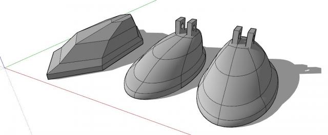

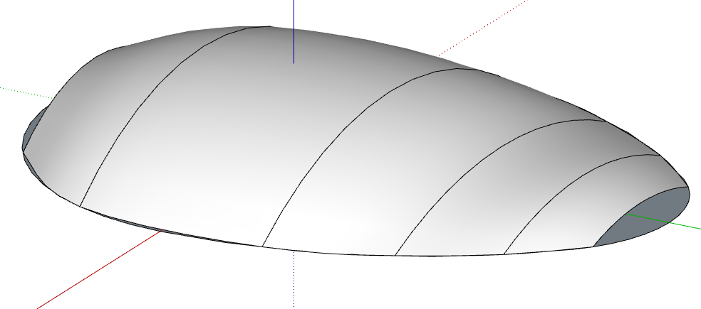

Ich habe heute versucht einen Schuh mit RoundCorner zu modellieren. Aber das ist mir nicht so richtig gelungen.
Ich habe versuchsweise die Fläche eines Ei gezeichnet.
Dann auf die Fläche ein paar Bezierkurven gezeichnet. Das Ergebnis ist im Bild zu sehen.
Ich habe auch versucht die Fläche des Ei 12mm dick zu ziehen und dann mit RoundCorner den äußeren Rand zu runden. Das Ergebnis ist noch schlimmer.

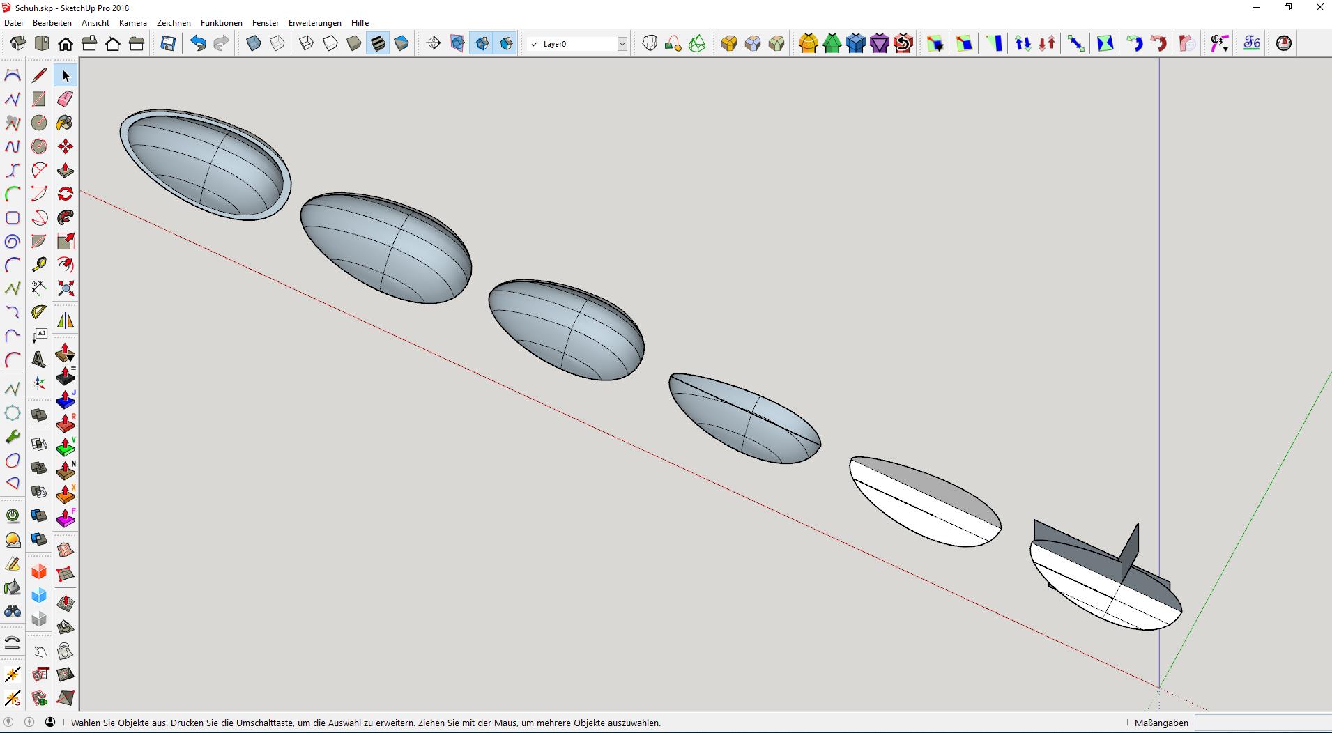

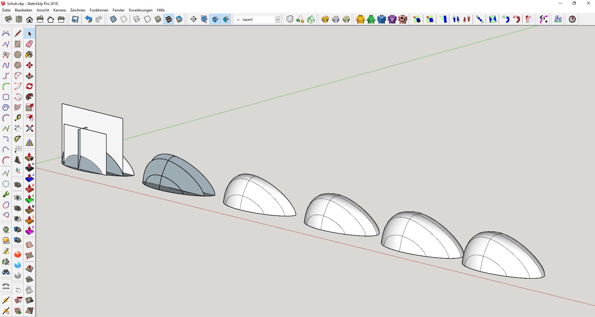

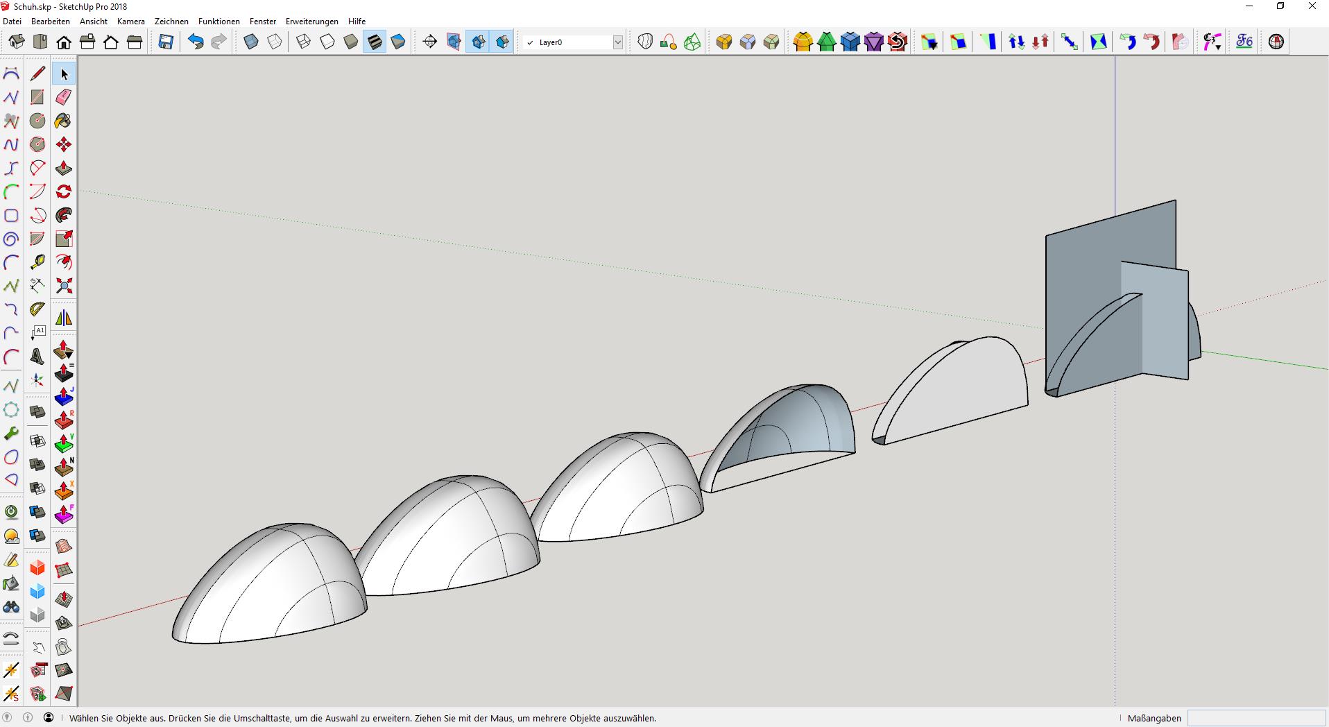

Neben der kostenpflichtigen Variante von Cotty, die, die nur mit Bordmitteln zu machen ist.
Ok, es ist sicher etwas mehr Gefummel und auch Aufwand, ....aber es ist möglich.
Im Prinzip ging ich so vor, wie ich anfangs geschrieben hatte.
Ich machte nur eine Hälfte.
Für die Kurven nach oben benutzte ich Hilfsflächen. Diese wieder gelöscht
Nach Curviloft die Hälfte spiegeln.
Eine Verdickung mit JointPushPull funktionierte allerdings nicht.
Deshalb mit dem Skalieren eine größere Schale erstellt und beide zusammengeführt und daraus einen Volumenkörper gemacht.
Falls es was hilft und Du es wünscht, kann ich auch die *.skp hier einstellen.

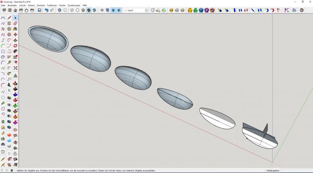

Hier der Schuh. Er ist allerdings sehr groß modelliert: ca. 1000 x 500 x 400 mm.
.skp   Schuh 2016.skp (Größe: 1.013 KB / Downloads: 393)
