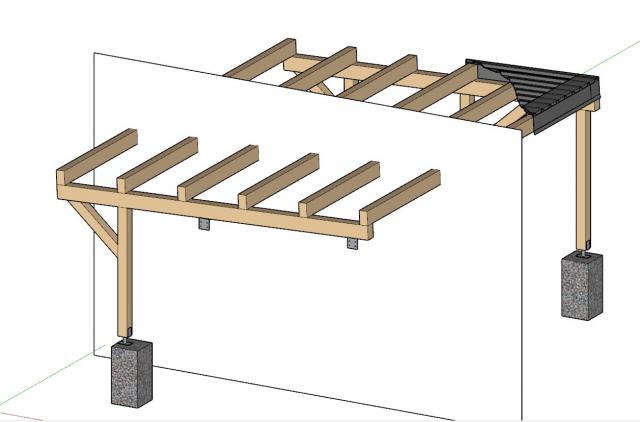

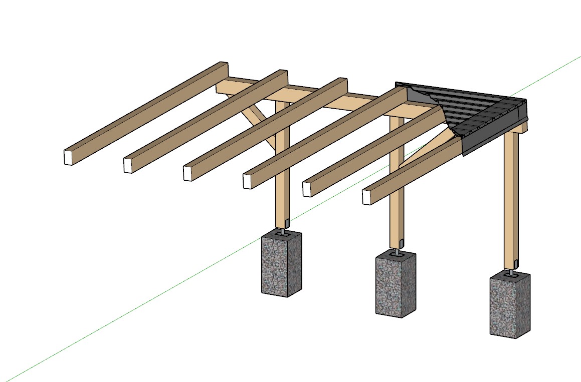

Ich versuchte nun auf diesem Weg:
Grundlage ist mein Carport.
Anstatt eines Schnittes machte ich ein echtes Verschneiden an der Stelle, wo der Schnitt liegen soll.
Ist eventuell mit Aufwand verbunden, falls Gruppen oder Komponenten aufgelöst werden müssen, denn das ist beim normalen Schnitt nicht nötig.

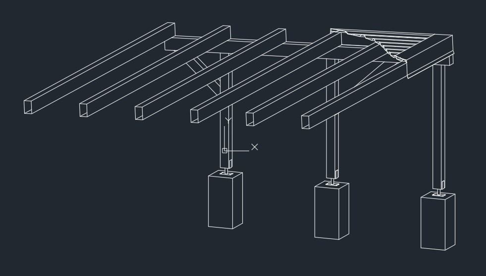

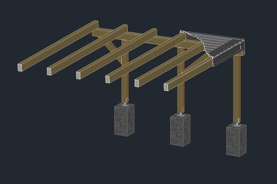

Dieses Ergebnis exportiere ich als "3D-Modell", somit als .dwg.
Obwohl ich nur den Autodesk DWG TrueViewer habe, kann ich trotzdem das Modell drehen und wenden.
Ist das für Dich ein möglicher Weg?

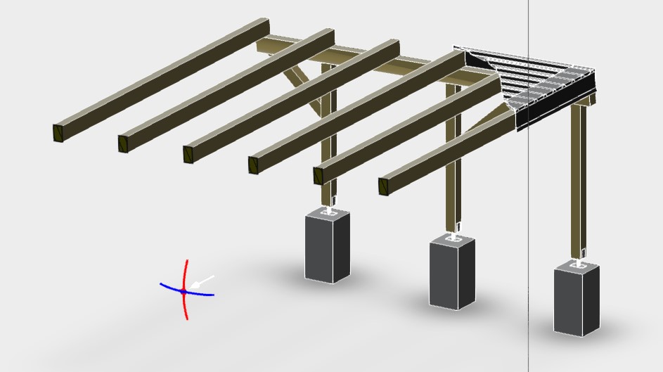

Mit dem Autodesk Viewer Free Online kann man die exportierte 3D .dwg-Datei öffnen und auch direkt dort einen Schnitt platzieren.
Selbstverständlich kann auch hier gewechselt werden zwischen Perspektive und Orthogonal, sowie drehen und wenden.
Was Du dann mit dem Ergebnis machst, weiß ich nicht. Musst Dich halt mal einlesen, welche Möglichkeiten es da gibt.
Ich verwende daraus Screenshots, um sie in Gebrauchsanleitungen einzubinden. Und das sind ganz bestimmt auch sehr umfangreiche Dateien.
