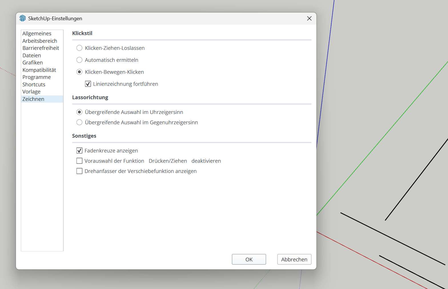

ich habe eine banale Frage: ich kann z.Z. nur in Richtung der roten Achse zeichnen oder Objekte verschieben. In Richtung der anderen beiden Achsen lässt sich zwar auch Zeichnen oder Schieben aber der Cursor schnappt nicht ein.

besten Dank, funktioniert alles wieder. Bei den Einstellungen war scheinbar beim Klickstil etwas verrutscht....
