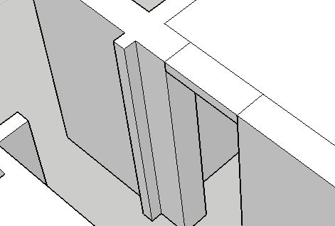

Der Wunsch nach einem Lösch-Shortcut zum Entfernen von Flächen entstand, als ich auf Basis eines Gebäudegrundrisses eines Mehrfamilienhauses die Wände mit der Funktion „Drücken/Ziehen“ erstellte. Dabei traten Lücken zwischen Boden und Decke an den Stellen der Türen und Fenster auf. Um zunächst den Wandbereich über den Fenstern zu erstellen, schließe ich die Lücken mit Linien und verwende dann „Drücken/Ziehen“. Wenn ich denselben Vorgang bei den Türen wiederhole, entstehen jedoch Flächen (Decken) für die Räume bei jeder Linie. Lösche ich erst nach dem Erstellen der beiden Linien über einer Tür die entstandenen Flächen, kommt es manchmal vor, dass „Drücken/Ziehen“ den Wandbereich nicht korrekt ausfüllt, sondern stattdessen die kleine Fläche über der Tür nach unten verschiebt, wie im Beispiel bei der Tür links unten zu sehen ist. Daher lösche ich nach jeder Linie die entstandene Fläche.

jetzt ist mir ein Verhalten von SU aufgefallen. Wenn man zuerst die Linie innerhalb des Raumes über der Türöffnung schließt
und erst danach im Flur kann man mit „Drücken/Ziehen“ den Wandbereich (Sturz) über der Tür erstellen.
Erstellt man erst die Linie im Flur und danach im Raum entsteht beim „Drücken/Ziehen“ eine Lücke.
Wenn ich das beachte kann ich wie von Dir beschrieben den Wandbereiche über den Türen erstellen und danach alle unnötigen Flächen auf einen "Rutsch" entfernen.
