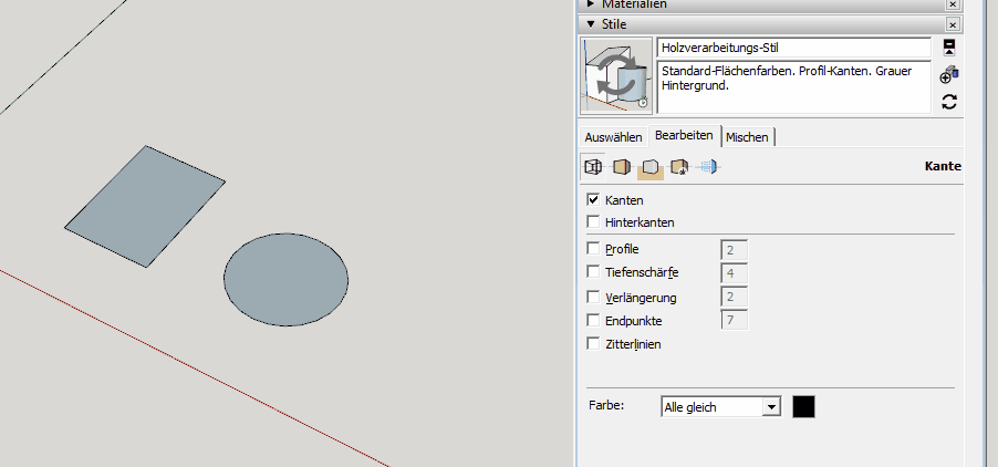

Hallo nochmal,
Ich hab doch mal ein kleines, noch kürzeres Gif für Dich gemacht.
Klicken zum Abspielen

Hallo Peter,
vielen herzlichen Dank für Deine Antwort und den animierten Lösungsvorschlag.
Der Wunsch nach einem Lösch-Shortcut zum Entfernen von Flächen entstand, als ich auf Basis eines Gebäudegrundrisses eines Mehrfamilienhauses die Wände mit der Funktion „Drücken/Ziehen“ erstellte. Dabei traten Lücken zwischen Boden und Decke an den Stellen der Türen und Fenster auf. Um zunächst den Wandbereich über den Fenstern zu erstellen, schließe ich die Lücken mit Linien und verwende dann „Drücken/Ziehen“. Wenn ich denselben Vorgang bei den Türen wiederhole, entstehen jedoch Flächen (Decken) für die Räume bei jeder Linie. Lösche ich erst nach dem Erstellen der beiden Linien über einer Tür die entstandenen Flächen, kommt es manchmal vor, dass „Drücken/Ziehen“ den Wandbereich nicht korrekt ausfüllt, sondern stattdessen die kleine Fläche über der Tür nach unten verschiebt, wie im Beispiel bei der Tür links unten zu sehen ist. Daher lösche ich nach jeder Linie die entstandene Fläche.
