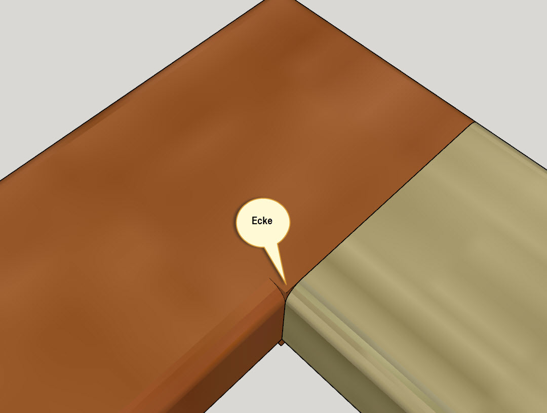

habe 2 Komponenten die eine Schlitz/Zapfen Verbindung darstellen.
Wenn ich die Innenseiten des Rahmens runde, bleibt beim Zusammenbau der Komponenten Ecken übrig, wie kann man diese entfernen/verrunden?
Damit nicht die gesamte Länge gerundet wird habe ich bei Friesstärke eine Hilfslinie gezogen.
Hallo Hondo,
ich denke, da warst Du mit dem Erstellen von Komponenten einen Schritt zu früh dran.
[attachment=2603]
Ich schlage vor, dass Du besser zuerst die komplette Ecke der beiden Arbeitsplatten (?) modellierst.
Dann mit Round Corner (sharp Corner) abrunden
Genau in die Ecke eine Fläche zeichnen und somit die beiden Platten wieder trennst.
Verschneiden.
Das kleine Teil gruppieren und zur Seite schieben. Falls eine Fläche fehlt, diese nachbessern.
Die "Trennfläche" löschen.
Jetzt erst Gruppieren oder eine Komponente erstellen.
Wieder zusammenschieben oder eben vorher die Verbindung einbringen.
Dann hast Du auch eine schöne gerundete Ecke.
