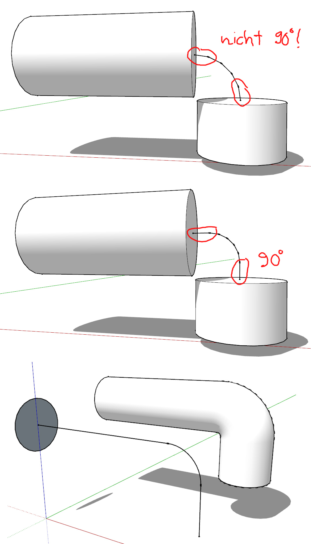

Das gezeigte Ergebnis ergibt sich, da die beiden Endsegmente nicht mit 90° auf der Fläche enden (im Bild mit einem Bogen mit nur 5 Segmenten deutlicher zu sehen).
Es gibt verschiedene Möglichkeiten, das zu ändern:
- an beiden Flächen kurze senkrechte Linien zeichnen und dazwischen erst den Bogen (mittleres Bild)
- Einen Kreis zeichnen un passend drehen, damit die Segmente senkrecht zu den Flächen stehen (eher umständlich)
- Den gesamten Pfad zeichnen und mit einer einzigen Folge-Mir Aktion den gesamten Zylinder erstellen (drittes Bild, von mir empfohlenes Vorgehen)
