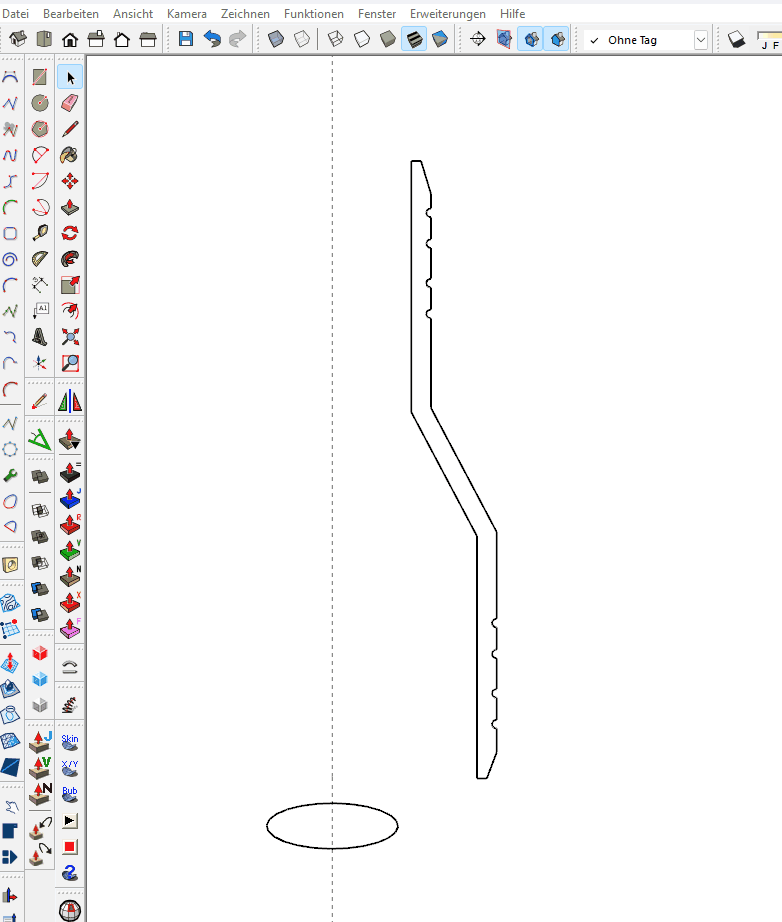

Hallo Jörg, hallo Frajo, ich bräuchte hier auch einmal Hilfestellung und muss zunächst zugeben, dass ich euch nicht ganz folgen konnte. Ich habe Jörgs Video über die Modellierung des Y-Rohrabzweigs aufmerksam angeschaut und nachgezeichnet - soweit verstehe ich das. Aber mir geht es jetzt um die Herstellung eines Rohr-Adapters den ich mit meinem (neu erworbenen :-) ) 3D-Drucker herstellen möchte. Dazu muss der Rohradapter auf einer Seite an das 50mm HT-Rohrsystem passen und auf der anderen Seite den Festool Saugschlauch aufnehmen. Also im Prinzip So wie von Frajo eingangs beschrieben, ein Rohr mit unterschiedlichen Durchmessern an den Enden. Nur kann ich euren Erläuterungen leider nicht folgen mit dem Skalieren um den Mittelpunkt z.B. ... Könntet Ihr das bitte für mich etwas einfacher erklären? Riesigen Dank euch im Voraus! LG Jörn

So wie ich die letzten Antworten - vor langer Zeit - lese, treffen sie nicht Deine Frage.
Das was beschrieben wird, ist teilweise eine Verjüngung des Rohres, das dann wie ein Trichter aussieht.

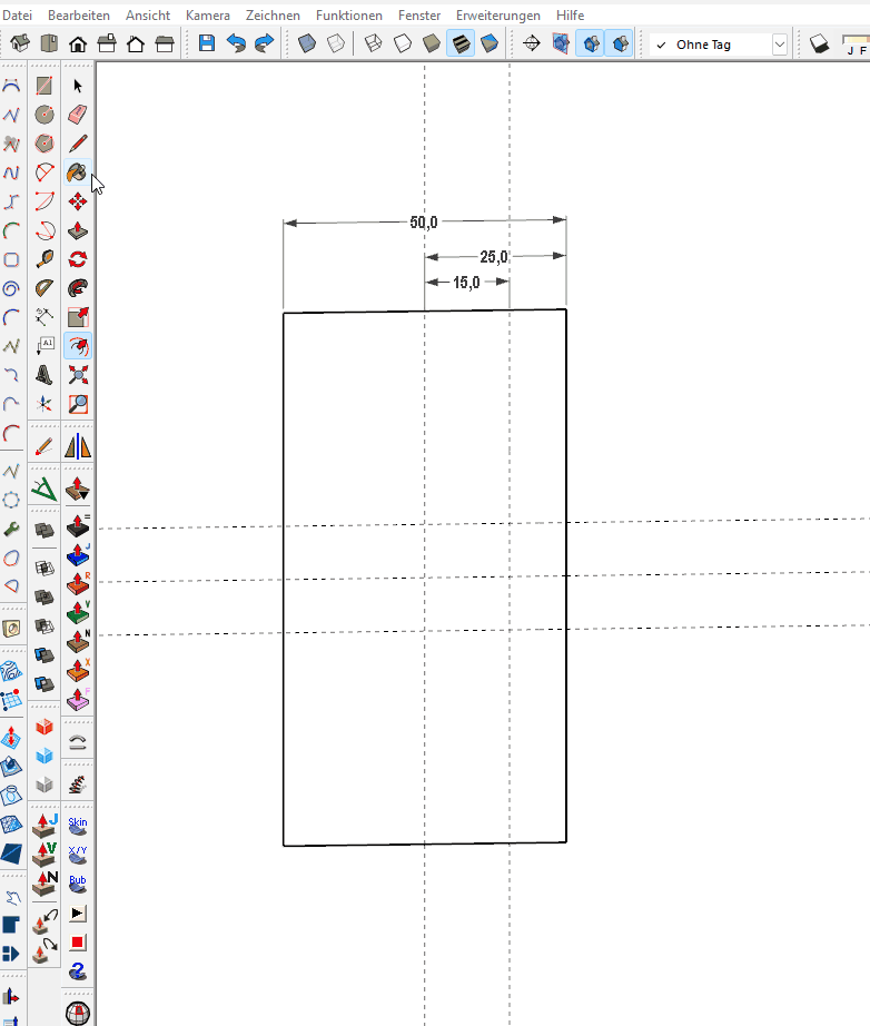

Du brauchst aber zwei einzelne Zylinder mit verschiedenen Durchmessern.
Im folgenden GIF habe ich einfach mal ein paar Abmessungen angenommen, die Du dann natürlich anpassen musst.
Anklicken zum Abspielen!
Wenn Du dann die Fläche für Folge Mir fertig hast, kannst Du gerne auch noch an den Ecken oben und unten mehr oder wenig stark geneigte Fasen anbringen, damit die Schläuche sich leichter aufstecken lassen. Oder sogar noch Rillen einbringen, damit die Schläuche nicht abrutschen. Da bist Du völlig offen in der Gestaltung.
So, ich hoffe, ich habe Dir helfen können.
Bei weiteren Fragen bitte wieder melden.
VG Peter
