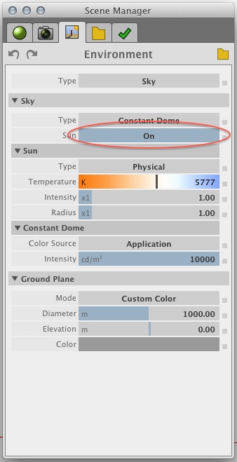

1.) Als aller erstes solltest du die Sonne einschalten. Im Scene Manager unter "Environment" zu finden. Das bringt schon mal differenzierten Schatten in die Scene.

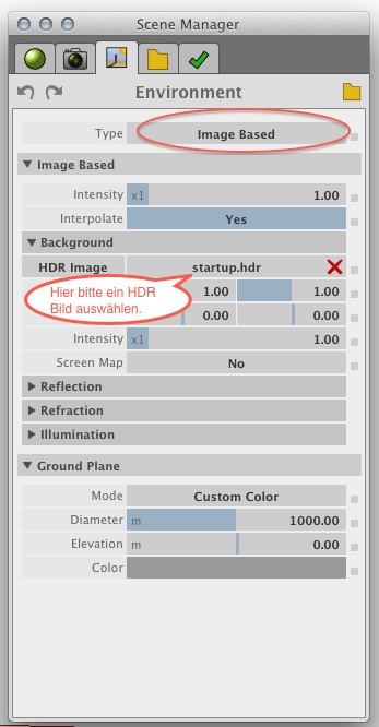

2.) Wenn es dir nicht auf eine Lichtsimulation zu einer bestimmten Jahres / Tageszeit ankommt, stelle doch mal im Scenen Manager von Maxwell unter "Environment" den "Type" auf "Image Based" und wähle unter "HDR Image" ein entsprechendes HDRI Bild aus. Damit kannst zu abhängig vom HDRI Bild die Lichtstimmung beeinflussen (Abendstimmung, Bewölkt, usw.) Im Netz findest du hier eine ganze Reihe von Vorlagen zum Download. z.B. unter http://www.openfootage.net oder gehe mal bei Cotty auf die Linksammlung http://cotty.de/sketchup/ da findest du noch mehr Quellen.

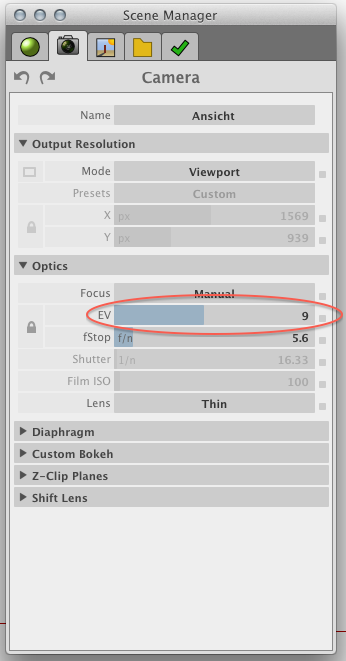

Vergesse bitte nicht die Blende der Camera "EV" im Scenen Manager neu einzustellen, sonst wird dein Bild zu dunkel oder zu hell.
