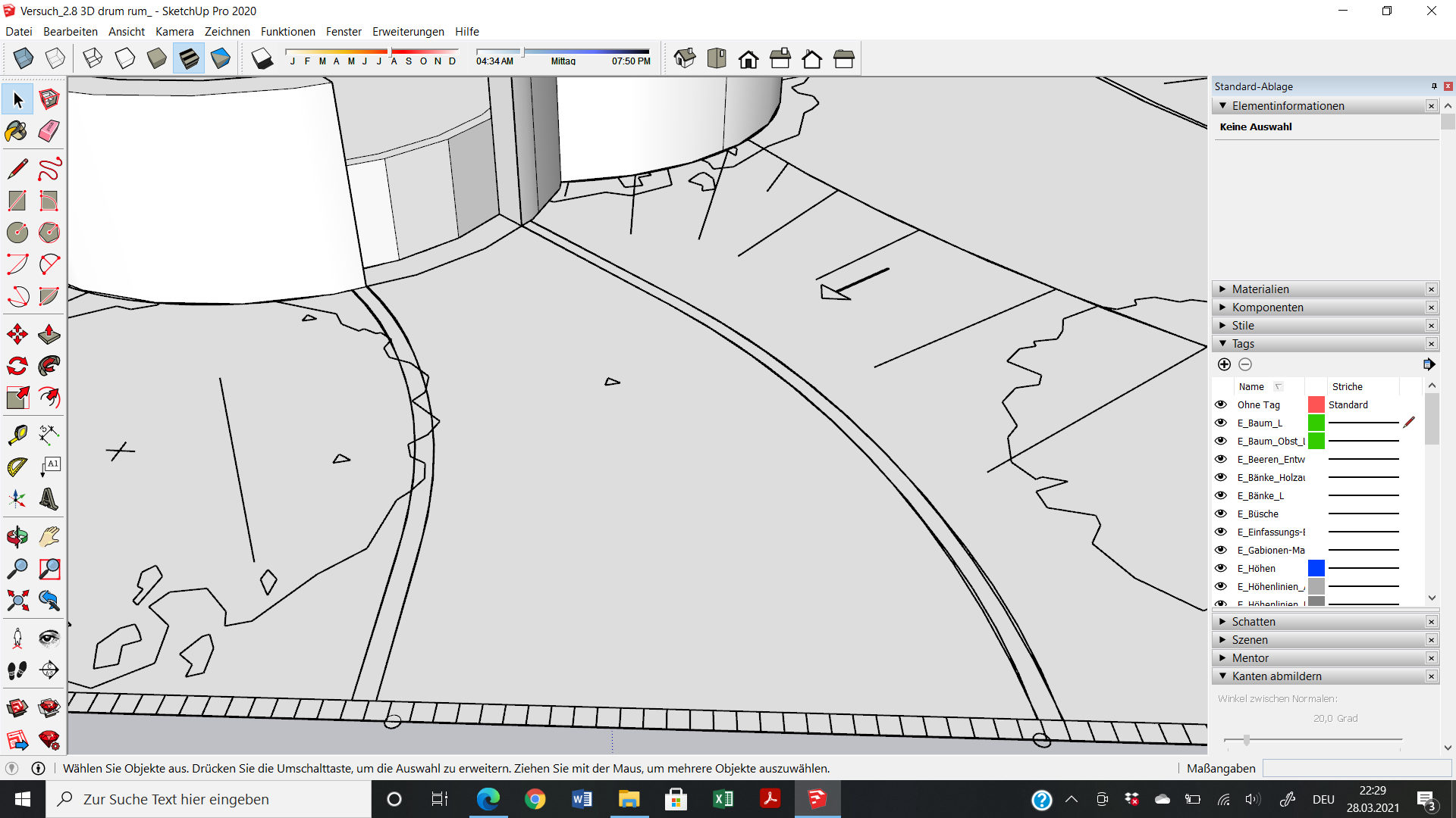

ich bin gerade dabei ein 3D Modell eines Geländes zu erstellen und weiß momentan nicht weiter.. ich hoffe sehr, dass ihr mir mit ein paar Ideen helfen könnt.
Wie der Titel bereits verrät, soll eine Bogenförmige Rampe mit Einfassungs-einzeiler erstellt werden.
Die Grundfläche war kein Problem, aber nun die Fläche und Einfassung in der Bogenform anzuschrägen funktionierte bisher nicht.
Vorher:

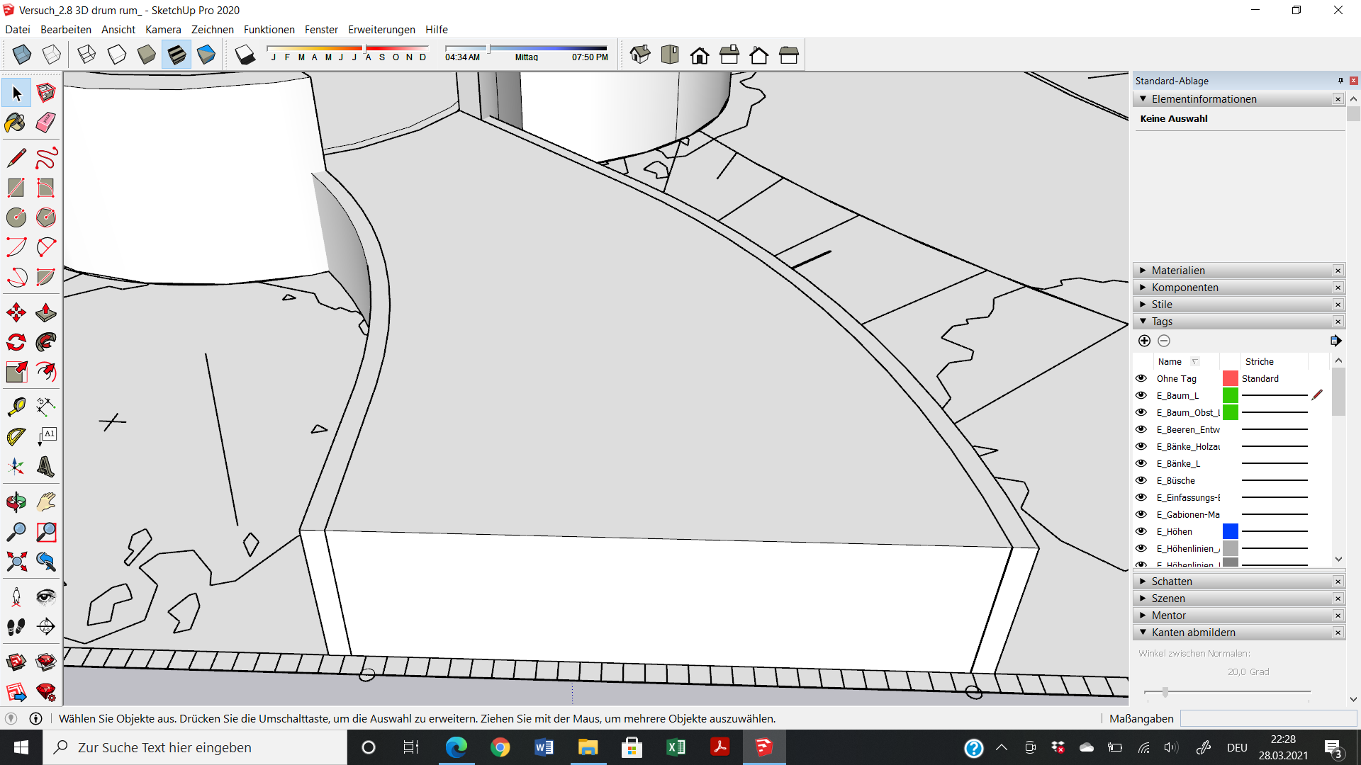

Nachher (Flächen hoch gezogen, soll aber eigentlich vorne mit dem Boden abschließen):
[attachment=3629]
Huh
Ich freue mich auf eure Tipps
Vielen Dank schonmal im Voraus!
Die Kante vom Bogen markieren und mit dem Verschiebewerkzeug, neben dem Drücken/Ziehen Werkzeug, nach unten drücken.
Hallo Anmari,
ich befürchte, dass der Vorschlag von Franz nicht machbar ist.
Für solche Geometrien verwende ich das PlugIn Shape Bender.
Da gibt es mehrere Videos dazu. Die will ich hier aber nicht alle reinstellen.
Da solltest Du Dir dazu das passende aussuchen.
Manche sind zwar wieder in dem "genuschelten Amerikanisch", aber die Vorgehensweise kann man sich schon abschauen.
Versuchs mal damit.
