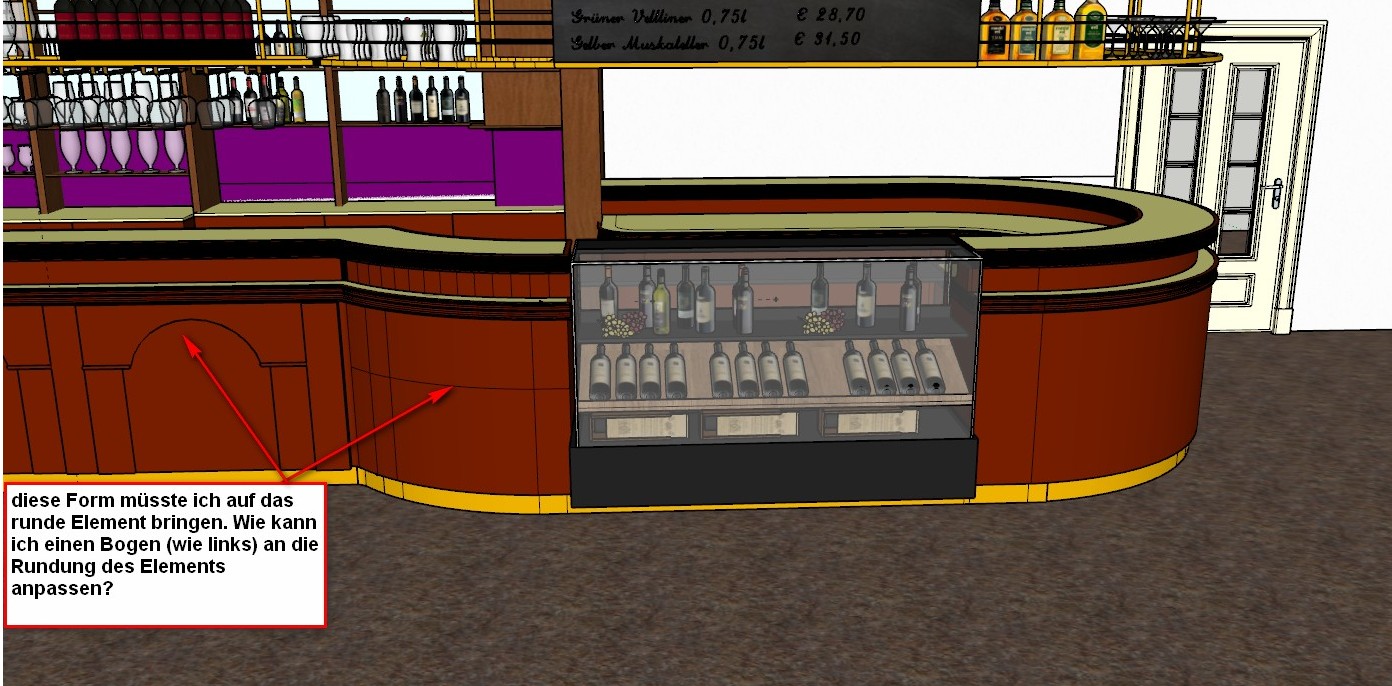

Ich habe ein Objekt (Bar) in einer runden Form. Jetzt muss ich auf die Front der Bar eine Einfräsung (mit einem Halbkreis) einzeichnen.
Wie kann ich ein Bogenelement an eine Rundung anpassen?
hier ein Foto dazu:

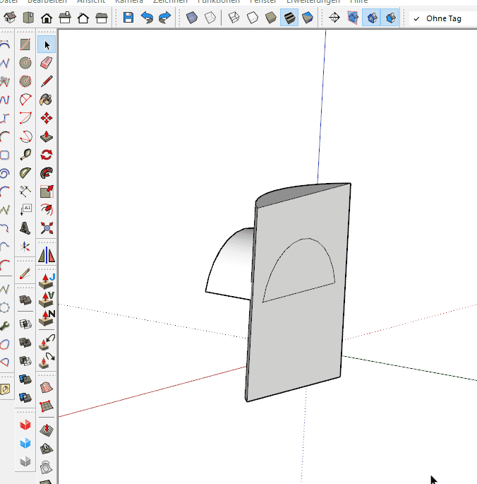

Dazu fällt mir spontan das Plugin Joint Push Pull (interactive) von Fredo6 ein.
Zuerst erstellst Du Dein Profil und/oder Rundung an der Rückseite auf einer geraden Fläche.
Diese durch die gebogene Fläche nach vorne drücken.
Verschneiden und den Rest löschen.
Jetzt mit Joint Push Pull die Vertiefung erstellen.
