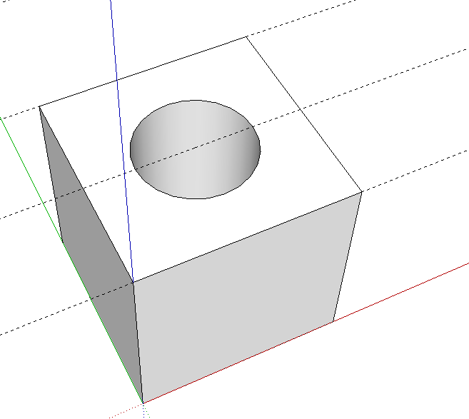

oft stellt mich die Anwendung vor große Probleme mit den einfachsten Dingen. Hier ein Beispiel:
- Ich hab einen Würfel erstellt
- Maße 10x10cm
- Nun habe ich auf der Oberseite der Mitte ein Loch durchgebort,
- Anschließend muss das Loche aber z.B. verkleinert oder vergrößert werden.
Ich mach dann immer folgendes:
- ich schließe das loch oben und unten
- lösche alle übrigen liniien
- Dann zeichne ich den Kreis mit dem richtigen Radius wieder ein und "bohre" es dann durch das Modell
Frage: gibt es da keine einfach Möglichkeit, den Radius in der Größe zu ändern ?
Mir wurde gesagt, das z.B. in SolidWorks man sowas ganz einfach machen kann - warum nicht in Sketchup ?
Danke für eine Antwort

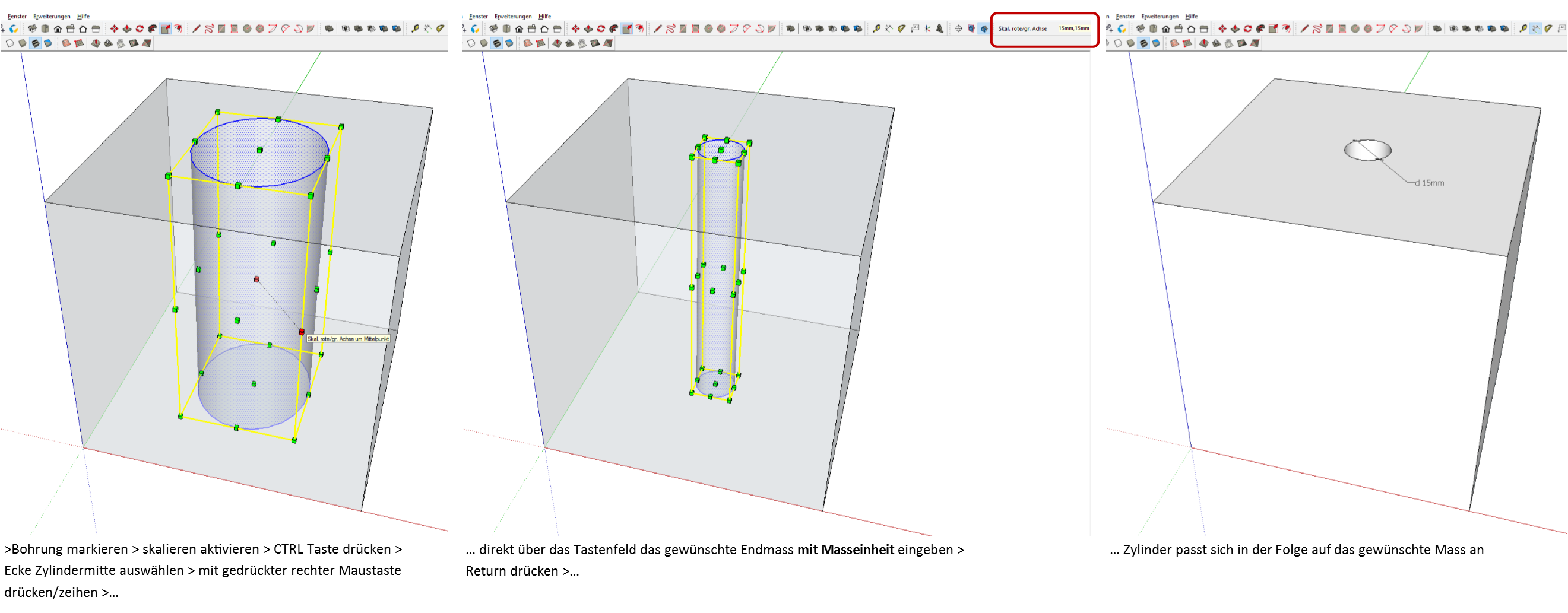

Hallo ketchups
Mit dem Skalier-Werkzeug, unter zusätzlicher Anwendung der CTRL Taste, kannst du den Durchmesser sehr effizient neu dimensionieren.
Viel Erfolg!
Stefan

Ich würde die Methode von Stefan empfehlen, da die Radiuseinstellung in 90% der Fälle nicht zur Verfügung stehen wird...
