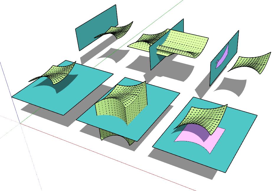

Hier das konkrete Ergebnis anhand deines Beispiels mit der oben von mir erläuterten Vorgehensweise...

ich habe dir zu der von Cotty vorgeschlagenen Vorgehensweise ein kurzes Video gemacht, das du dir HIER auf Vimeo anschauen kannst.
Das Plugin Joint PushPull kannst du kostenlos runterladen im Sketchucation PluginStore hier.
