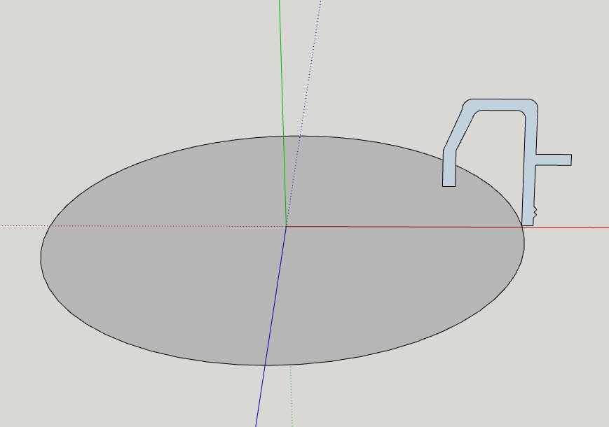

Hallo Freunde ich habe was in 2D gezeichnet ich würde auch gerne
die Zeichnung dazu veröfftenlichen aber ich weiss nicht wie das geht.
Habe die Zeichnung und den Kreis gezeichnet und wollte das mit dem
folge mir Werkzeug zeichnen aber es geht einfach nicht wer kann mir
helfen. Ich wäre sehr Dankbar.
Edmund

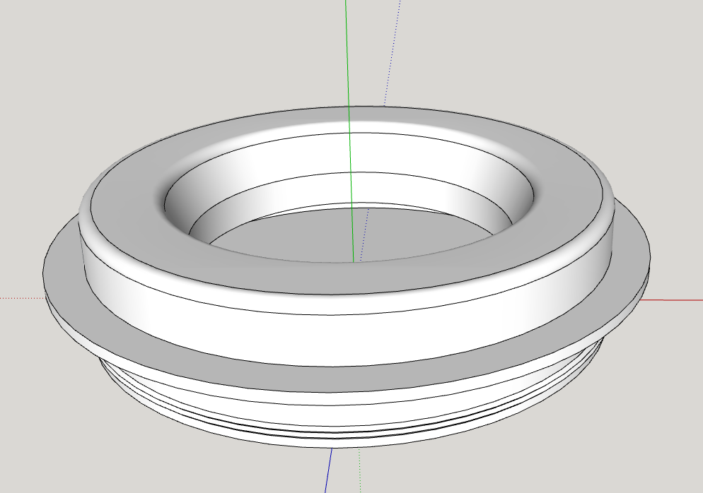

Ich weiß jetzt nicht wie Dein gezeichnetes Profil um den Kreis gelegt werden soll.
1. In jedem Fall wirst Du es erst einmal aufrichten müssen (Q) und
2. dann kannst Du es mit dem Folge-Mir-Wkzg um den Kreis legen - siehe screenshots
Gruß*t
