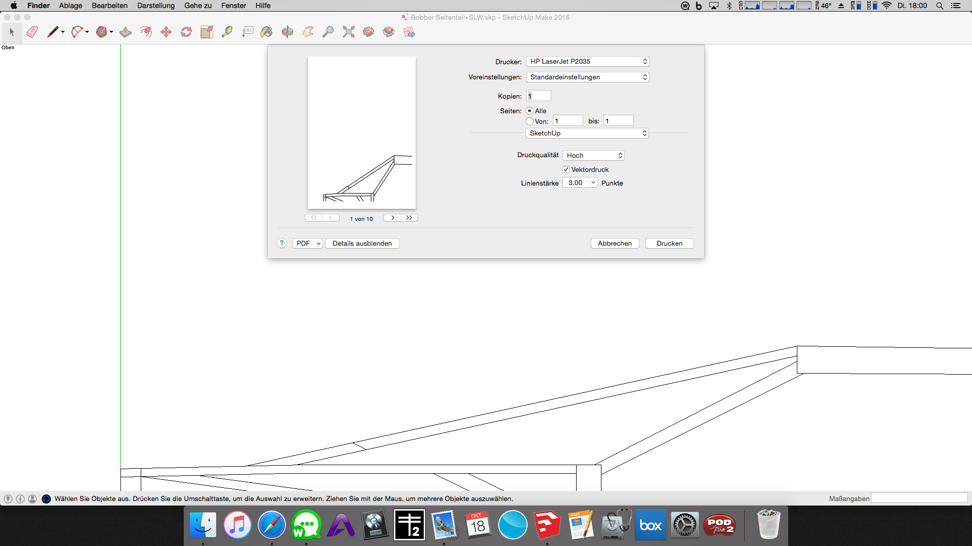

Gehe ich nun auf Drucken geht ein DIalog auf in dem er nochmals auf die Seitenanzahl hinweist und ob wirklich gedruckt werden soll.
Wähle ich fortfahren öffnet sich die Druckvorschau, die erste Seite wird korrekt angezeigt, blättere ich weiter sind die seiten in der Vorschau jedoch leer, gehe ich zurück zur ersten Seite ist diese auch leer.

was mich sehr irritiert ist das der Druckdialog bei mir Grundlegend anders aussieht.
Der Dialog "Datei > Drucken..." wäre hier interessanter.
