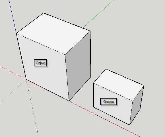

Habe eben zwei Volumenkörper miteinander verschnitten. Das Verschneiden klappt, wenn mindestens einer der Objekte als Gruppe definiert ist. Zwei Objekte miteinander zu verschneiden arbeitet ebenso.
Bei Dir, vermute ich, hast Du eine Fläche und keinen Volumenkörper angelegt.

Hey, danke erstmal für die Antworten. Für mein Problem finde ich im Netz leider keine Antwort. Das Lehrvideo hab ich schon gesehen, aber das funktioniert bei mir nicht: ich habe 2 Quader erstellt (Rechteck -> Drücken/Ziehen), das sind doch Volumenkörper oder nicht?
Achso. Alles klar... Ich muss vorher aus BEIDEN Objekten Gruppen erstellen. Also Menü Beabeiten -> Gruppieren. Vorher sind die Quader also keine Volumenkörper. Danke Rüdiger, das war der richtige Tipp.
