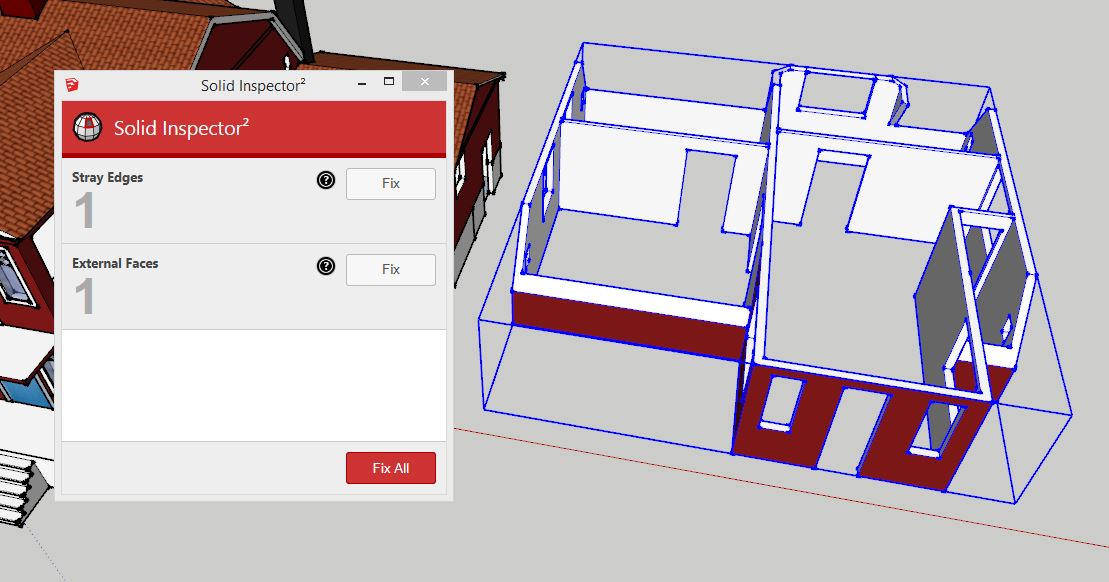

Wenn es um die Gruppe mit den Wänden des OG geht, sind es nur Kleinigkeiten, für diesen Zweck würde ich das Plugin SolidInspector von Thomthom empfehlen, der Volumenkörper ist dann nur einen Klick entfernt...

Vielen Dank Mühlbauer und Cotty für eure Hilfe und Tips. Das mit den Flächen und dem Zusatzprogramm SolidInspector haben haben geholfen das die Gruppe ein Volumenköper wird. Ich bin wieder einige Erfahrung reicher geworden.

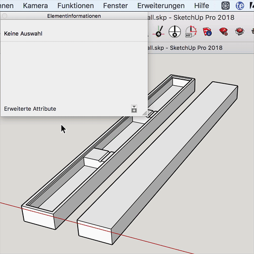

Ich habe ebenfalls ein ähnliches Problem mit Volumenkörpern. Ich möchte einen Betonguss anfertigen und habe hierfür das Positiv in Sketchup geplant. Ich möchte mir nun gerne das Negativ erstellen und mir dieses aus einem Quader heraustrennen (mittels Verschneiden-Funktion).
Leider kommt auch bei mir die Fehlermeldung "Mindestens eins der ausgewählten Objekte ist entweder kein Volumenkörper oder gesperrt. Die Markierung der Nicht-Volumenkörperobjekte/gesperrten Objekte wird aufgehoben, bevor dieser Vorgang ausgeführt wird."
Beide Objekte sind jeweils gruppiert und befinden sich im selben Layer. Wo könnte das Problem liegen?

Hallo Frederik,
das eine Teil ist eine Gruppe in einer Komponente, das andere eine Gruppe in einer Gruppe. Das solltest du so auflösen, dass du keine verschachtelten Gruppen/Komponenten hast.
Bei dem komplizierteren Teil gibt es außerdem interne Flächen. Ich vermute daher, dass du die Idee der Volumenkörper noch nicht verstanden hast (pro Kante genau zwei Flächen).
Am einfachsten löst du dieses Problem mit der von Cotty weiter oben bereits erwähnten Erweiterung Solid Inspector.

Hallo Jörg, vielen dank für deine schnelle Antwort mit video (sehr toll!). So hat alles super geklappt!
