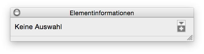

Ich benutze nun das SU2015 auf meinem Mac. Nun, meine Problem besteht darin dass ich das Fenster ''Elementinformationen'' nicht mehr vergrößern kann, um einen Namen einfügen zu können. Das ''Vergrößern'' mittels Anklicken und Halten und Ziehen des unteren rechten Ecks des Fensters funktionier nicht (Fotos sind im Anhang).

Deaktiviere zuerst "Fenster > Voreinstellungen > OpenGL > Hardwarebeschleunigung verwenden".
Falls das Problem besteht ist möglicherweise die SketchUp PList korrupt. Um dies zu prüfen rufe "Fenster > Ruby-Konsole" auf, führe folgenden Befehl aus:
Code:
%x(defaults read <Benutzername>/Library/Preferences/com.sketchup.SketchUp.2015.plist EntityInfoPanel_viewsize 2>&1)
und poste die beiden angezeigten Werte.

(07.11.2014 - 13:15)tlangers schrieb: ...syntax error, unexpected ')', expecting end-of-input...
die hintere, schliessende Klammer nur einfach eingeben.
mit einem:
Code:
%x(defaults write <Benutzername>/Library/Preferences/com.sketchup.SketchUp.2015.plist EntityInfoPanel_viewsize '200,600')
lässt sich der Dialog in der Grösse, hier auf 200x600 Pixel (BxH), konfigurieren.
Den <Benutzername> im Pfad natürlich an dein System anpassen.

(08.07.2015 - 20:15)ping71 schrieb: Unter
gibt es keine "com.sketchup.SketchUp.2015.plist" -Datei.
nicht in dem globalen "MacintoshHD/Library/Preferences/..." sondern in dem versteckten Benutzer-Ordner "MacintoshHD/Users/<Benutzer>/Library/Preferences/...".
Ein händisches Editieren ist allerdings nicht notwendig, einfach in SketchUp obigen Ruby-Befehl - natürlich für den korrekten Benutzer - unter "Fenster > Ruby-Konsole" absetzen.
Soll doch händisch editiert werden, im Finder das Menü "Gehe zu" öffnen, die Alt-/Wahl-Taste (die "Heugabel") drücken und den erst dann angezeigten Benutzer-Ordner "Library" auswählen. Man kann dann auch in der Titelleiste das Finders (ganz oben) auf "Library" rechtsklicken und bekommt den Pfad zum Ordner inkl. Benutzername angezeigt.
