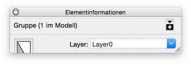

Ich benutze nun das SU2015 auf meinem Mac. Nun, meine Problem besteht darin dass ich das Fenster ''Elementinformationen'' nicht mehr vergrößern kann, um einen Namen einfügen zu können. Das ''Vergrößern'' mittels Anklicken und Halten und Ziehen des unteren rechten Ecks des Fensters funktionier nicht (Fotos sind im Anhang).
Mit der Handlung :Fenster → Voreinstellungen → Arbeitsbereich → Arbeitsbereich zurücksetzen; verschwindet das Problem auch nicht.

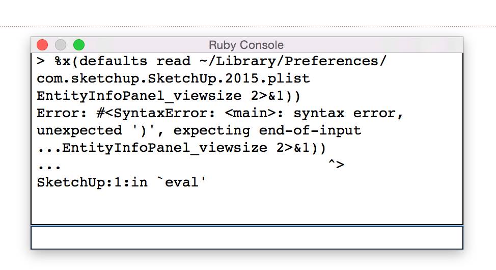

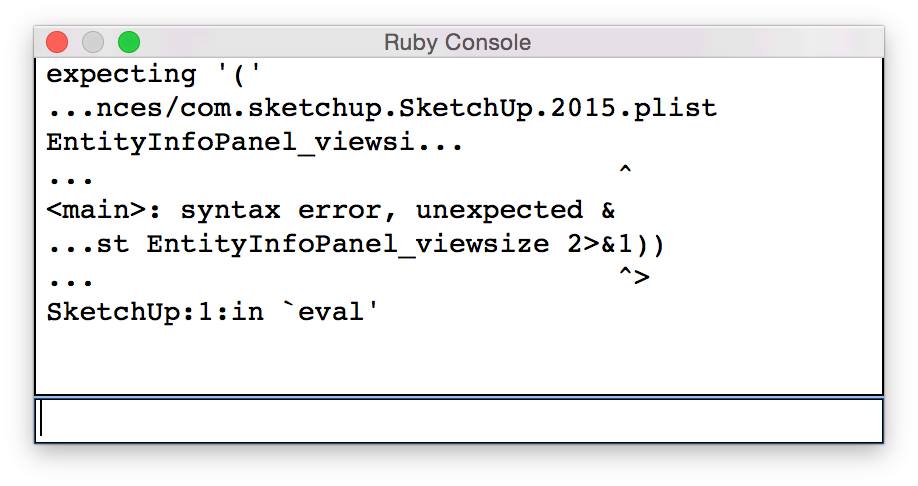

Hab den Code in die Ruby-console eingegeben und der gibt mit eine Fehlermeldung raus. (einmal mit '%' und einmal ohne)

(07.11.2014 - 13:15)tlangers schrieb: ...syntax error, unexpected ')', expecting end-of-input...
die hintere, schliessende Klammer nur einfach eingeben.
mit einem:
Code:
%x(defaults write <Benutzername>/Library/Preferences/com.sketchup.SketchUp.2015.plist EntityInfoPanel_viewsize '200,600')
lässt sich der Dialog in der Grösse, hier auf 200x600 Pixel (BxH), konfigurieren.
Den <Benutzername> im Pfad natürlich an dein System anpassen.
