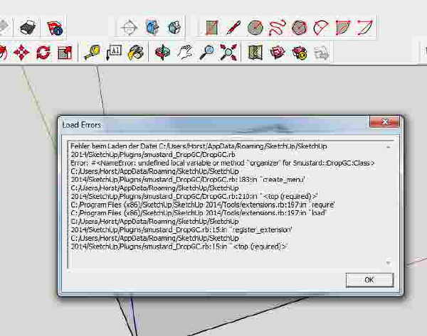

Ich habe das o.a. PlugIn installiert; soll das Zusammenfügen von Gruppen (?) und Komponenten erleichtern und wäre sehr nützlich für mich.
Nach dem Neustart von SU erscheint jedesmal die unten abgebildete Fehlermeldung, mit der ich nicht viel anfangen kann.
Kann mir jemand sagen, woran SU oder das PlugIn erkrankt ist und was man dagegen tun kann? Einfachste Lösung wäre, dass beide sich nicht vertragen, das wäre aber sehr schade! Gibt es ein anderes PlugIn, das gleiche / ähnliche Funktionen hat?

Bei der Umstellung auf SU14 wurde die zugrunde liegende Ruby-Version aktualisiert, wodurch an älteren Skripten teilweise Änderungen nötig sind. Wenn es ein altes Script ist, ist es wahrscheinlich nicht kompatibel mit SU14. Eine Alternative wäre das Script ThrowTo.

Sehe gerade auf der Erweiterungsmarkt-Seite, dass SU2014 ausdrücklich als kompatibel genannt wird, sollte also keine Unverträglichkeit sein.

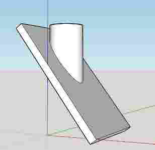

Auf die Schnelle kein schlechtes Ergebnis mit ThrowTo, wenn auch Nacharbeit erforderlich ist.
ThTo befördert mir den Rohrabschnitt zwar genau an die Stelle der Fläche, die ich ausgesucht habe, allerdings nur bis zum ersten Berührungspunkt.
Mit dem SU-Werkzeug für Verschieben gehts dann ganz einfach an gleicher Stelle weiter bis zur gewünschten Position.
Damit kann ich ganz gut leben.

Habe das PlugIn DropDC wiedr deinstalliert und dann neu installiert. SU war als Admin gestartet und hat die Installation klaglos angenommen (wie vorher auch).
Alles geschlossen und die Fehlermeldung (bezieht sich ja irgendwie auf ein Menue, das nicht eingerichtet werden kann ???) bleibt weg.

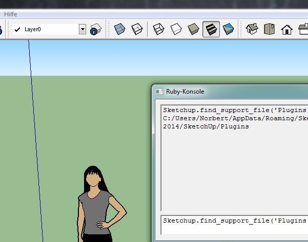

ist hier auch so, im Plug-in Menü wird kein Eintrag erzeugt... möglicherweise weil 'hard coded' für die Benamungen der englischen SU Version programmiert (ein Klassiker).
Die ältere Plugin-Version 1.001 direkt von Smustard.com funktioniert. Ist allerdings keine Erweiterung, kann also im Erweiterungen-Dialog nicht aktiviert/deaktiviert werden.
Vorher die derzeit aktuelle Version 1.0.2 aus dem Erweiterungsmarkt in "Fenster > Voreinstellungen > Erweiterungen" deaktivieren oder besser löschen:
"Fenster > Ruby-Konsole":
Code:
Sketchup.find_support_file('Plugins')
SU beenden, das oben eruierte Verzeichnis im Windows-Explorer öffnen und die Datei "smustard_DropGC(.rb)" sowie das Unterverzeichnis "smustard_DropGC" löschen.
