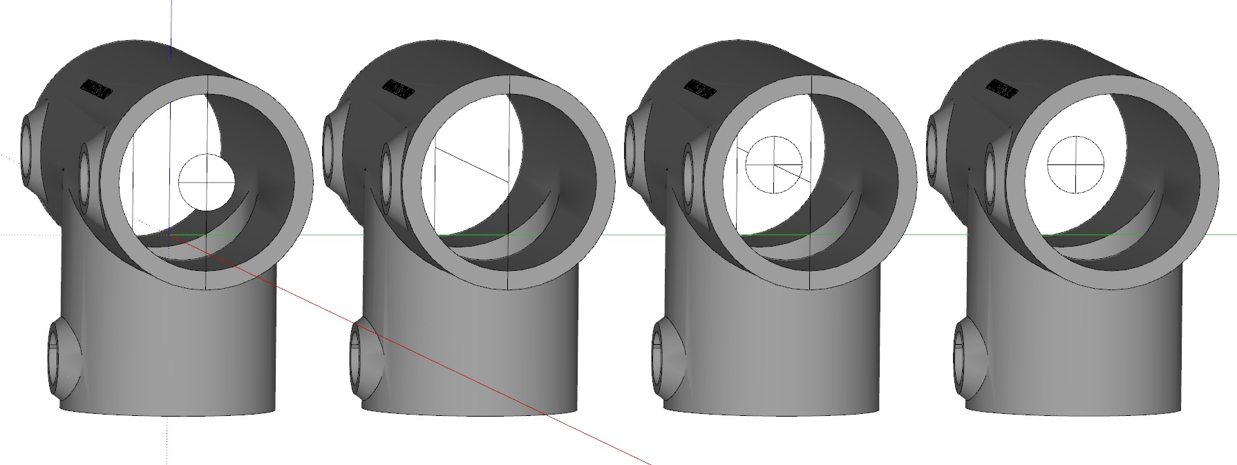

Um Gruppen zueinander genau positionieren zu können, braucht man Hilfsgeometrien.
Diese kann man mit gekreuzten Linien oder Konstruktionspunkten schaffen.
In Deine Verbinder würde ich ein solche "Zielscheibe" einbringen:
Diese muss natürlich genau in das Zentrum kontruiert werden.

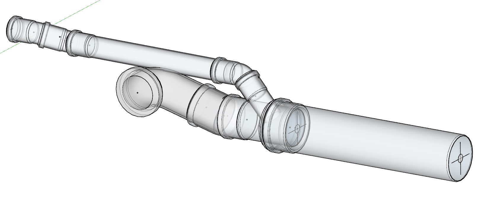

Diese "Zielscheibe" ist ein langerprobtes Mittel von mir, das ich aber auch von anderen Sammlungen (HT-Rohre) her kenne.
Zudem ist es möglich, diesen Konstruktionspunkt auf einen eigenen Tag zu legen.
So kannst Du sie auch im Nachhinein ausblenden.
Auch bei den Rohren kannst Du an der Stirnseite einen Konstruktionspunkt erstellen.
So ist ein exaktes Verschieben - natürlich immer mit Hilfe der Ableitungen - sehr gut möglich.
Damit die Zielscheiben erkannt werden, kann man kurzfristig auch in den Röntgenmodus wechseln.

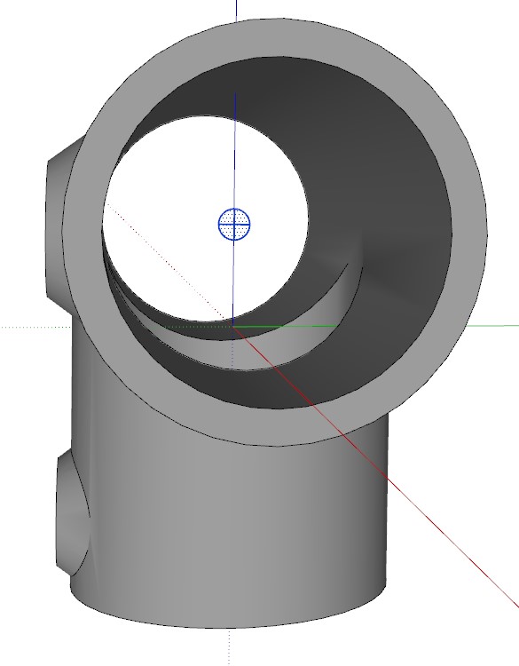

Genau in das Zentrum ist eben schwierig. Bei meinen Rohren wird der exakte Mittelpunkt irgendwann automatisch erfasst, wenn ich mit dem Mauszeiger über die Ecken gefahren bin. Bei den Rohrverbindern klappt das nicht. Der Kreis, also der Innendurchmesser des Rohrverbinders, in welchem das Zielkreuz konstruiert würde, scheint keinen solchen logischen Mittelpunkt mehr zu haben.

Ich hab Dir gestern nur das Endergebnis (Zielscheibe) gezeigt, weil man nicht weiß, welchen Wissensstand der Fragesteller hat.
Hier der Ablauf für die Zielscheibe im T-Stück:
  1. An beiden Stirnseiten eine Linie von den Quadranten aus ziehen.
  2. Dann eine Linie von deren Mittelpunkten (in diesem Fall auf der roten Achse) durch das T-Stück ziehen.
  3. Dann wiederum auf dem Mittelpunkt dieser letzten Linie eine Kreis erstellen. Dazu kann die Pfeiltaste rechts gedrückt werden, dass er exakt senkrecht steht.
  4. In diesen Kreis die zwei Linien zeichnen, damit das Fadenkreuz entsteht. Das ist aber nur zur besseren Auffindbarkeit.
  5. Zum Schluss alle Hilfslinien löschen, damit sie nicht irritieren.
Bei Schritt 1. habe ich auch auf der Stirnseite eine Zielscheibe gemacht. Das kannst Du bei Deinen Rohrenden machen, damit Du nicht "irgendwann" einen Mittelpunkt findest, sondern sofort einen hast.
Dieser Vorschlag ist so ausgelegt, dass alles mit Bordmitteln funktioniert. Selbstverständlich gibt es für manche Aufgabe auch Plugins.
Bei meiner Verlegung der HT-Rohre verwendete ich hauptsächlich nur den Konstruktionpunkt aus einem Plugin.
Und sag jetzt nicht, dass das alles eine immense Arbeit ist. Das machst Du je nur einmal! Beim Einsatz der verschiedenen Verbindungsstücke nimmst Du natürlich imer nur eine Kopie dieser von Dir erstellten Gruppe/Komponente.
