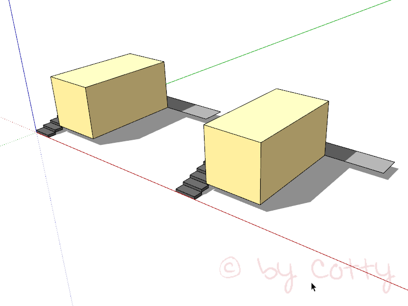

Hier zwei Möglichkeiten mit "Drücken-Ziehen" oder "Verschieben" für eine Linie. Es wird jeweils die Ableitung der Unterkante der gewünschten Stufe genutzt.
(Klick für Animation)
Eine Fixierung ist nur für eine Ableitung möglich, nutzen kann man aber mehrere gleichzeitig.

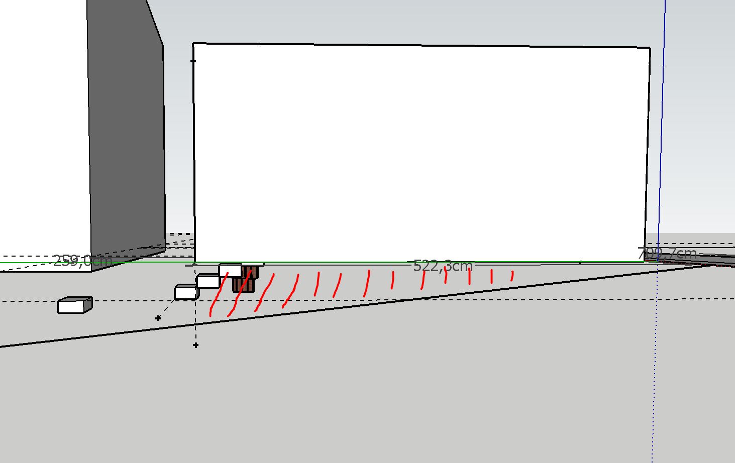

Ich habe generell Probleme, wenn ich zwei verschiedene Objekte habe, die frei in der Luft sind, dann von beiden eine Schnittmenge finden, deshalb das Beispiele hier mit der Garage. Anbei ein weiteres Bild.
Ich will kein Objekt ableiten/klonen, sondern das Fundament von der Garage unten auffüllen, bzw. den Garagenboden in das Erdreich erweitern. (Das Fundement will ich auch etwas neigen. Da es eh in den Erdreich reinragt, könnte die Höhe des Fundaments eigentlich egal sein. Vor der Garage habe ich mal eine dicke schwarze Linie gezogen, die etwas die Hanglage demonstriert.

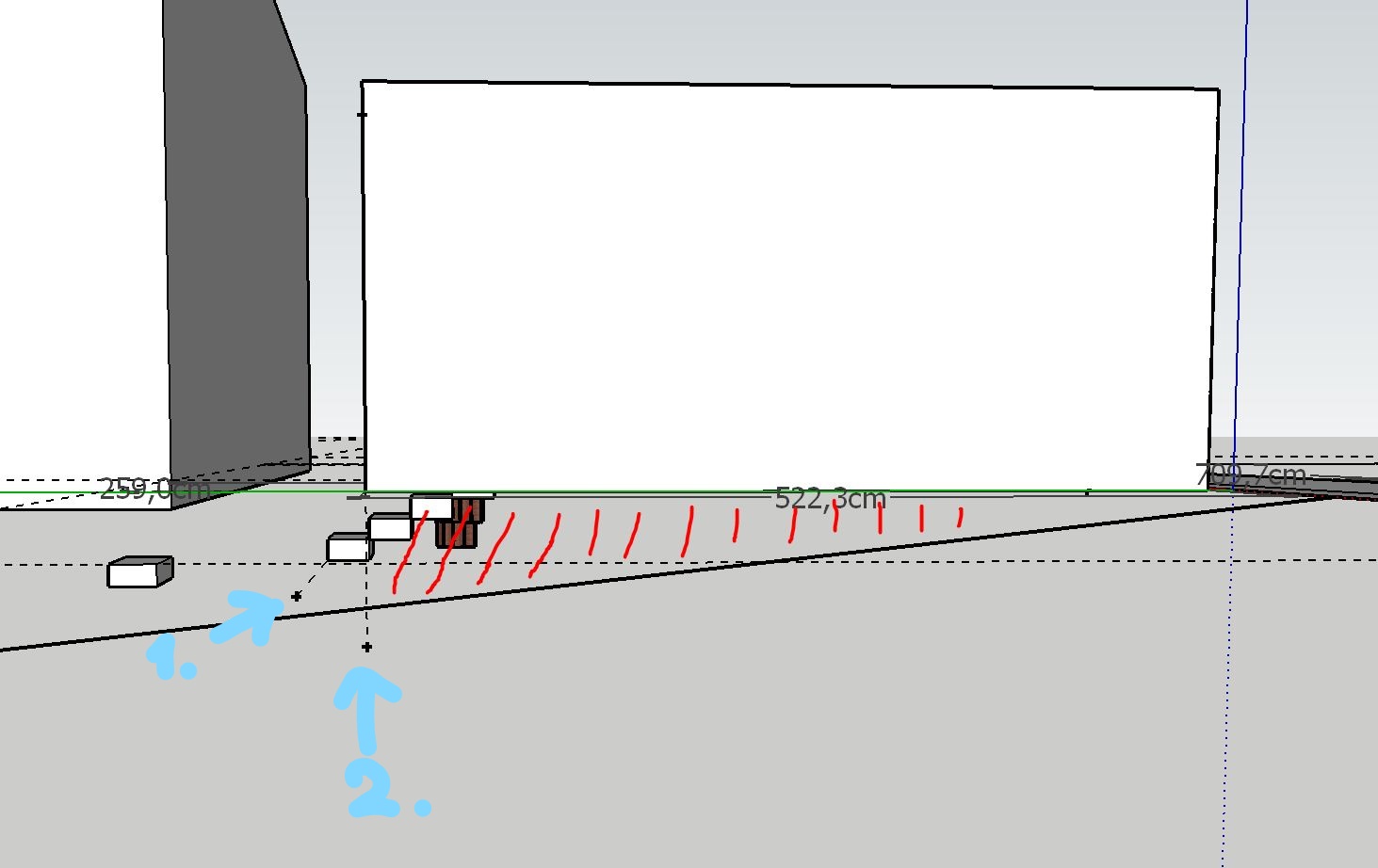

1. Nun will ich das Fundamant so tief herunterziehen, dass es genau auf der gleichen Linie wie unterkante der letzten Treppenstufe liegt. Oder eine andere Frage, wie ermittle ich den Höhenabstand zwischen Unterkante Garage und Unterkante der letzten Treppenstufe. Dann brauchen wir nicht über das Fundamentauffüllen sprechen. Dazu habe ich auf dem Bild zu sehen eine Hilfslinie in roter Achse gezogen und eine weitere Hilfslinie von der Unterkante/Ecke der Garage. Die beiden Linien sind aber etwas voneinander entfernt.
Hoffe, ich habe mich nicht allzu sehr umständlich ausgedrückt. ansonsten könnte ich ein anderes Beispiel aussuchen. (An dem nächsten Problem bin ich nämlich bereits, siehe die einzelne Treppenstufe ganz links auf dem Bild)

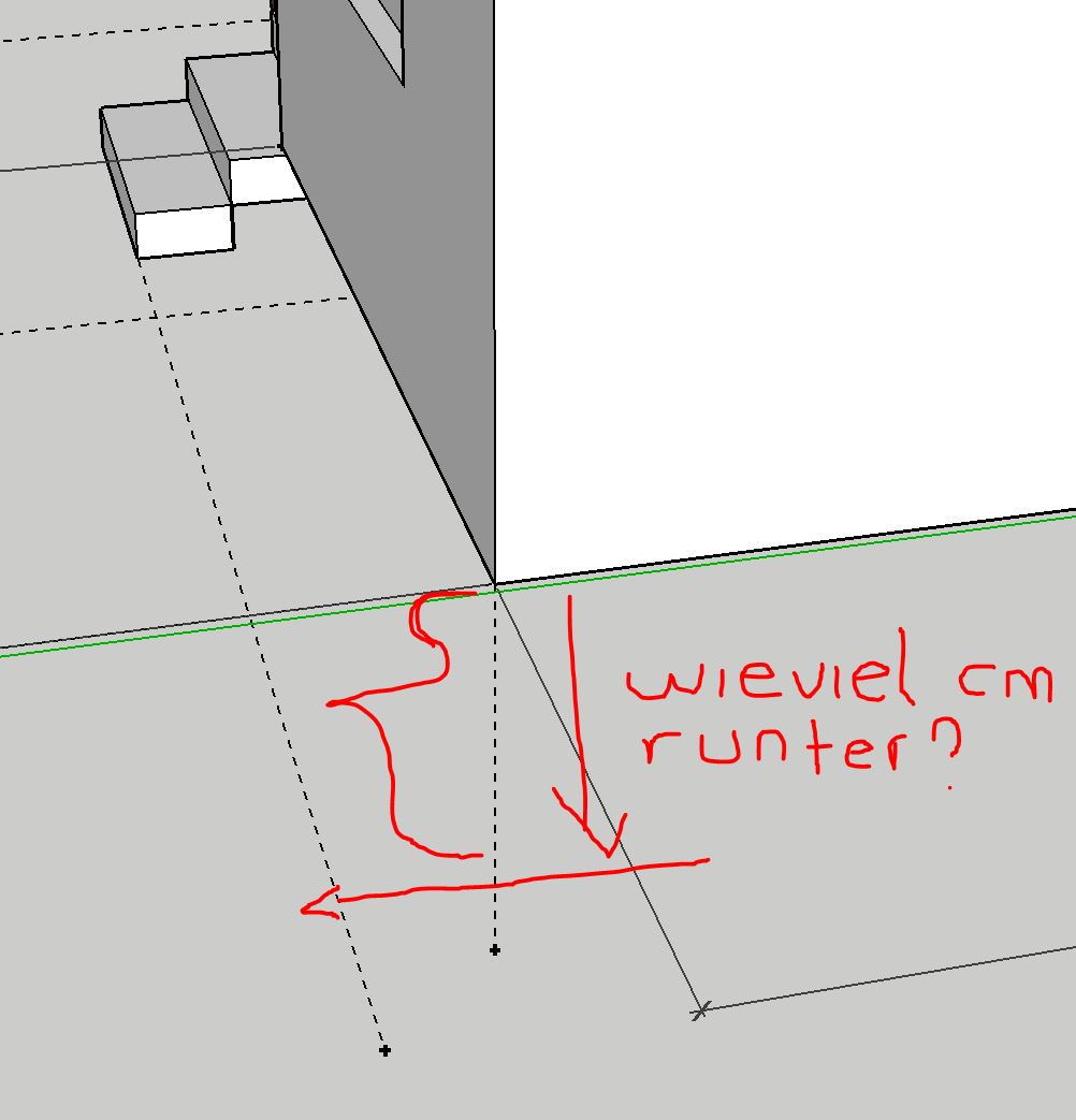

(10.03.2017 - 06:59)cotty schrieb: 1. Aufgrund der hilfreichen Ableitungen würde ich keinen Abstand brauchen. Wenn doch, dann einfach mit dem Maßbandwerkzeug, evtl. mit Hilfslinien.
Mit dem Maßbandwerkzeug kriege ich das leider nicht hin, weil die zwei Hilfslinien sich ja nicht kreuzen, siehe Bild:

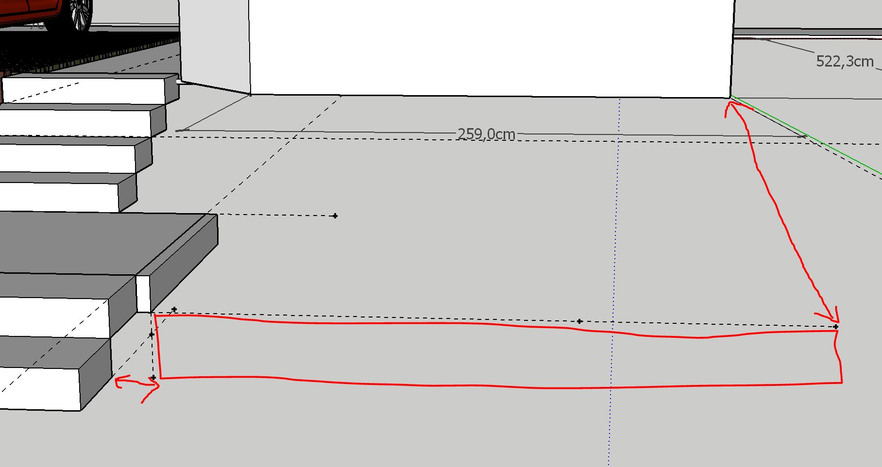

Ein ähnliches Problem hatte ich bei diesem Bild, wo ich eine Rastenkante (Viereck) auf der rechte seite so breit wie zum rechten rand der Garage und einmal so tief wie die unterste Stufe gehen muss. Da habe ich mir auch Hilfslinien gezogen.
