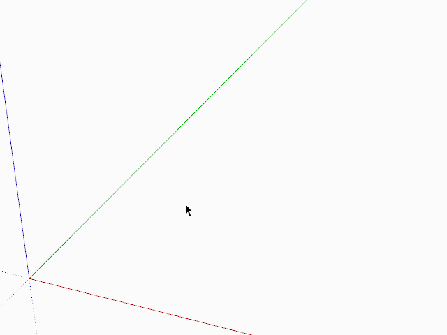

3)
Die beiden nötigen Hilfsmittel: Ableitung (Mitte von Kante) und Fixierung einer Ableitung (auf Achse, Großstelltaste)...
[attachment=825]
(10.12.2015 - 17:48)cotty schrieb: 3) Die beiden nötigen Hilfsmittel: Ableitung (Mitte von Kante) und Fixierung einer Ableitung (auf Achse, Großstelltaste)...
