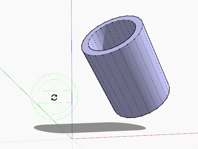

Mit dem Rotieren-Werkzeug. Ein Bild oder das Modell würde helfen, spezifischere Ratschläge zu geben.
Danke für die schnell Antwort.
Ah ja! Habe mal versucht: Ich hatte ein Rohrstück mit Boden (Becher?) gezeichnet und wild verdreht. Ich fahre mit den Rotier-Werkkzeug an einer Kante entlag, bis Mittelpunkt der Komponente angezeigt wird - Klick- Dann fahre ich parallel zur Kante -Klick- dann drehe ich das Objekt, bis z.B."Auf roter Achse" angezeigt wird -Klick-
Richtig so? :-)
Jeweils eine passende Drehung um drei senkrecht aufeinander stehenden Rotationsachsen ist der Schlüssel...
