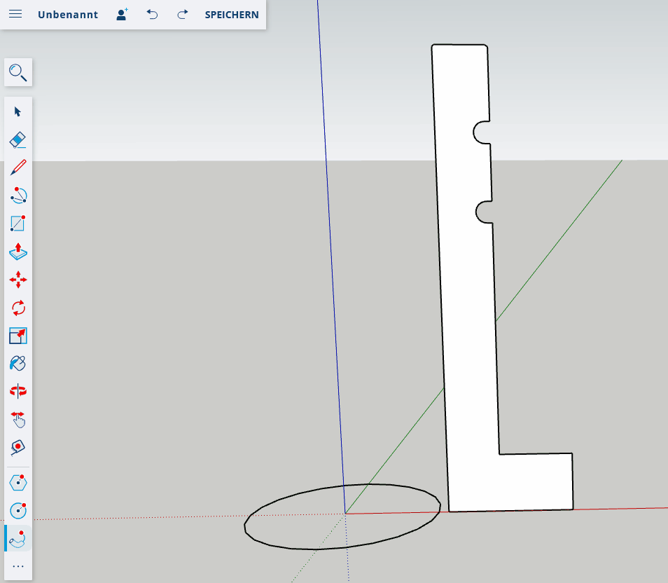

Hallo Zusammen,
ich habe schon verschiedene Dinge in Sketchup modelliert, stehe aber im Moment auf dem Schlauch.
Ich würde gerne außen an einem Rohr eine halbrunde Nut für einen O-Ring erstellen. Siehe Beispielbild.
Hat mir jemand einen Tipp oder Link zu einer Anleitung.
Vielen Dank
Grüße Michael
Hallo Michael,
dieses Thema wurde schon oft in ähnlicher Weise für das "große" SketchUp beschrieben.
Finde ich aber auch nicht auf die Schnelle.
Du zeichnest einfach quasi eine Schnittfläche Deines Rohres.
Auch mit Flansch und mit Fasen oder anderen Durchmessern.
Darin die beiden Nuten für die O-Ringe.
Unter dieser Fläche machst Du einen Kreis.
Ich setzte den Mittelpunkt auf "0", denn so kann man am besten den Durchmesser des fertigen Rohres festlegen-
Das weitere im Gif:
Klick zum Start der Animation!
Hallo Peter,
vielen Dank für das schnelle Feedback und die Erläuterung.
Hab dazu mal ein Video von Jörg Jäckle gesehen, stand aber gerade total auf dem Schlauch.
LG Michael
