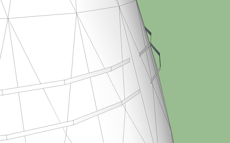

Vor der Umwandlung ins vermutlich gewünschte STL-Format wäre in Sketchup zunächst die "Bodenplatte" aus Google-Earth zu löschen und dann das "Geländer" siehe Screenshot.
Ansonsten müsste alles klappen.
