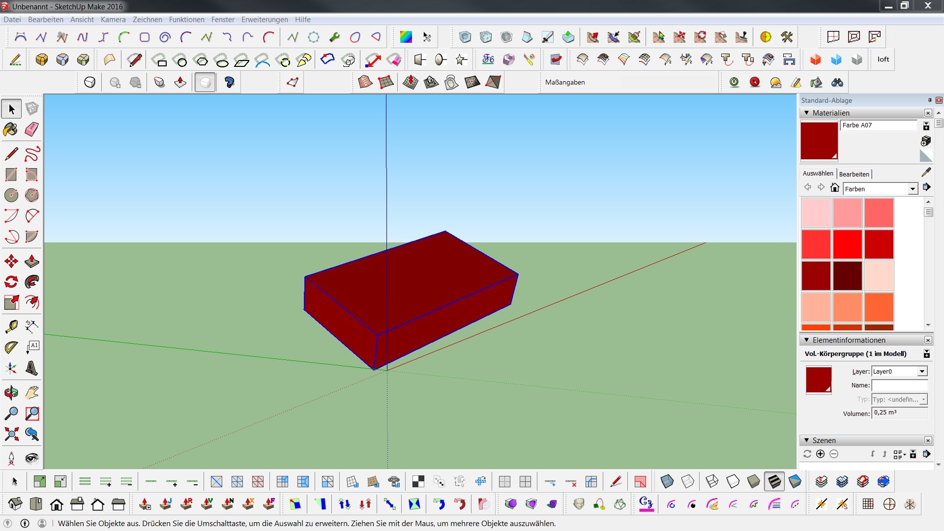

Hallo, wenn man z. B. ein Landschaftsmodell versehentlich nicht "gerade" sondern "leicht schief" angelegt hat: gibt es eine Möglichkeit, dieses durch einen Kurzbefehl auf die Null-Linie (Null-Punkt, Null-Ebene) zu setzen, so dass es dann gerade auf der grün-roten Linienebene  liegt?

Normalerweise würde ich auch das Rotieren-Werkzeug nehmen. Aber wenn das ganze Modell schief in zwei Richtungen angelegt wurde und die Schieflage nur sehr geringfügig ist und ausserdem das Modell flächenmäßig sehr groß ist, ist das eine richtige Fummelei es genau auf die Null-Line (oder sagt man besser Null-Ebene?) zu bekommen. Siehe Screenshot als Beispiel - in Wirklichkeit ist es ein großes Geländemodell mit unterschiedlichen Höhen und Tiefen (Sandkistenanwendung) und vielen Gebäuden usw., da weiß man gar nicht, wo man das Rotieren-Werkzeug ansetzen soll, weil ja - anders als bei der Box im Screenshot - keine gut sichtbare Anfassfläche da ist. Ich dachte, es gibt vielleicht ein Kommando mit dem man kurz und bündig das komplette Modell auf eine waagerechte Ebene zwingen kann.
Zumindest die Gebäude sollten doch Linien enthalten, die parallel zu den Achsen werden sollen, diese können doch als Referenz für die Ableitung zur Drehung des Modell genutzt werden. Hast du ein konkretes Beispielmodell?
(17.01.2017 - 19:28)cotty schrieb: Zumindest die Gebäude sollten doch Linien enthalten, die parallel zu den Achsen werden sollen, diese können doch als Referenz für die Ableitung zur Drehung des Modell genutzt werden. Hast du ein konkretes Beispielmodell?
Danke Cotty für den Tipp, ich habe es inzwischen hingedreht mit dem Drehwerkzeug. Wie gesagt, es war nur geringfügig schief (beim Anlegen des Grundmodells nicht aufgepasst und dann immer auf einer falschen schiefen Ebene weitergearbeitet). Die Häuser hatte ich in einem Nebenmodell separat gezeichnet, allerdings nicht auf einer schiefen sondern auf einer geraden Ebene. Beides musste nun miteinander verbunden werden, dabei fiel mir die Schieflage des Grundmodells auf. Es war aber dann doch einfacher als ich dachte: ich habe mir in das Sandkisten-Grundmodell hinein einen "Dummy-Quader" gezeichnet und diesen dann als Referenz für das Drehwerkzeug benutzt.
