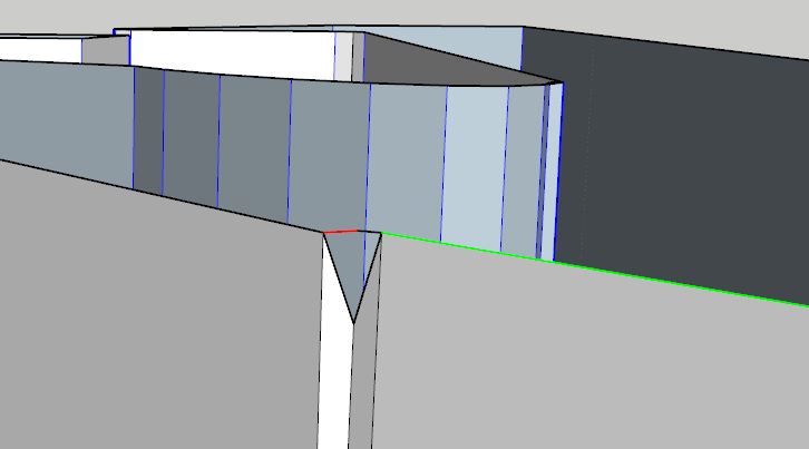

Mein Problem ist eines der üblichen Probleme: Viele Linien ergeben noch keine Fläche!
Ich würde gerne die Seitenteile des Objekts schließen.
Kann ich nicht einfach die äußeren Linien (Endpunkte?) markieren und mit einem Plugin auf eine Höhe bringen, sodass sich die Fläche automatisch schließt?

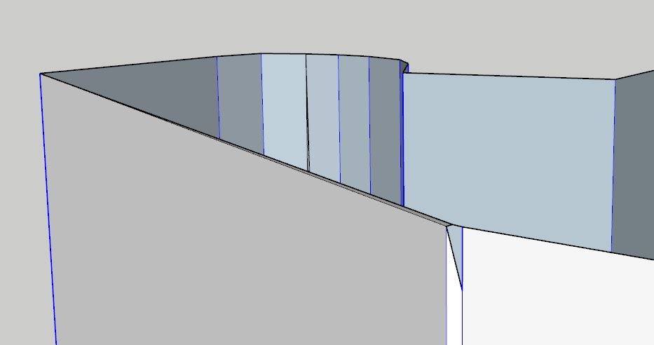

Mit dem Schließen der Deckelflächen (VertexTools ($) hat eine Funktion, um Punkte auf eine Ebene zu bringen) ist es bei dem Modell nicht getan, es gibt, je näher man hinschaut, eine Reihe von kleinen Fehlern...
Es ist vermutlich einfacher, das Modell (z.B. ausgehend von einer Grundfläche) neu zu erstellen. Da ich aber nicht weiß, welche kleine Kanten und Ecken Absicht sind und welche nicht, habe ich das erst einmal nicht gemacht.

Ich versuche das gerade genauso nachzuvollziehen, aber ich scheitere bereits an der Bereinigung. Klar, nun sind alle seltsamen kleinen Kanten an dem Modell weg, aber die Fläche schließt sich nicht.
Gerade als ich das schreibe ziehe ich eine Linie durch die "Fläche" und *zack* ist sie gefüllt! WTF? Linie(n) gelöscht, Fläche bleibt gefüllt! Rätselhaft!
Jedenfalls lag es eben nicht an einem schiefen Modell, sondern an... keine Ahnung.

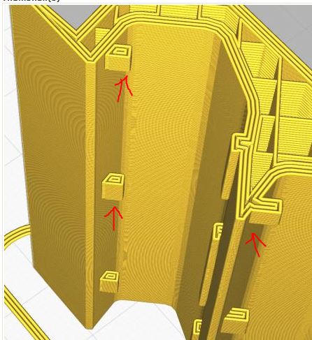

Sorry, nochmal ich:
Habe die exportierte .stl in Cura geworfen und die oberen Rastnasen schweben in der Luft?

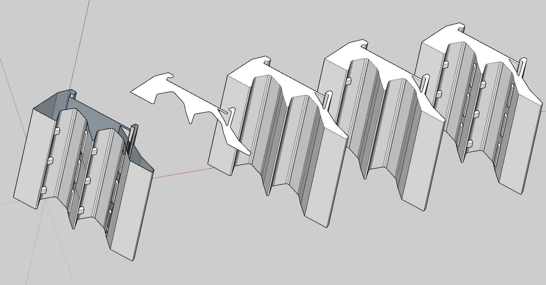

ich habe mir Dein letztes Modell nochmal angeschaut.
Grundlegend: Es war keine Volumenkörpergruppe! Also nicht "wasserdicht".
Deshalb wird der Drucker, oder dessen Programm, immer meckern.
Ich habe noch viele kleine Fehler entdeckt und bereinigt. Die einzelnen Schritte kann ich nicht mehr nachvollziehen, es waren zu viele und ich musste trotzdem recht viel ausprobieren.
Was ich auf jeden Fall gemacht habe - und das sollte für Dich auch ein zukünftiges Vorgehen sein -, wenn in einem Modell mehrere Gruppen mit dem gleichen Aussehen vorkommen, mach eine Komponente draus. Das erspart Dir viel Arbeit.
Dann erstellte ich die einzelnen "kleinen" Modelle in Volumenkörpergruppen, das wurden insgesamt 7 Volumenkörper.
Diese dann miteinander vereint zu einer Volumenkörpergruppe.
So hat es am Schluss geklappt und jetzt wird auch der Druck funktionieren. Smile
Kontrolliere an Hand des Modells nochmal, ob alles mit den Abmessungen stimmt.
.skp   Wago 222-415 P-Touch 02.skp (Größe: 140,87 KB / Downloads: 349)

Aber wir sind beide zu dem gleichen Schluss gekommen: Das Modell hat beim slicen Fehler gehabt, die aber nicht "angemeckert" wurden Die habe ich nur beim kontrollieren gesehen. Meine Nasen wurden nicht IN das Modell integriert, sondern quasi außen angeklebt. Habe die Linien (Schnittkante zur Körper hin) der Nasen nachgezeichnet und dann in das Modell gezogen. Nun slicet Cura auch die Nasen korrekt aus einem Guss.
Leider haben wir das Modell zeitgleich modifiziert, aber nur so kann ich halt etwas lernen. Das mit den Komponenten und Gruppen muss ich mir augenscheinlich noch einmal genau verinnerlichen. Hatte es nur gruppiert.
Mein Modell funktioniert zwar nun, aber beim slicen hat eine Nase einen etwas unschönen Abschluss im letzten Layer. Dodgy
