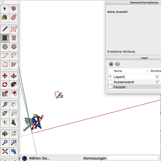

Peter, ich glaube, du hast da einfach noch eine CAD-Blockade im Kopf ;-)
Probier es einfach mal aus: Linien und Flächen sind und verbleiben für immer auf dem Layer 0.
Wenn du mit Layern arbeiten willst, dann machst du aus den entsprechenden Elementen eine Gruppe (oder Komponente) und legst diese dann auf den anderen Layer. Aber wirklich nur die Gruppe, nicht die Elemente in der Gruppe, die bleiben auf Layer 0.
Wenn du jetzt den anderen Layer unsichtbar schaltest, wird die Gruppe/Komponente unsichtbar (obwohl die Elemente an sich noch auf Layer 0 liegen)
Wenn man sich das mal angewöhnt hat ist das wirklich ganz einfach ;-)

Sorry für die Geschwindigkeit. Die Gifs dürfen eine bestimmte Größe nicht überschreiten, sonst kann ich sie hier nicht hochladen, daher muss ich manche Sachen ein bisschen komprimieren ;-)
Bei dem "Hack" geht es einfach darum, Gruppen, die auf verschiedenen Layern liegen, geschickt zu verschachteln.
So wird dann z.B. in dem gezeigten Beispiel die Aussenwand inkl. Fenster ausgeblendet, wenn man den Layer "Aussenwand" auf unsichtbar stellt.
Man kann aber auch nur die Fenster ausblenden, indem man den Layer "Fenster" ausblendet.
