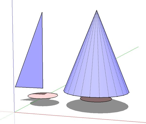

Ich Brauche in einem Modell einen Kegel.
Dafür habe ich jetzt einen Zylinder mit korrekter Höhe und Durchmesser erstellt.
Wie schrumpfe ich jetzt die obere Fläche zu einem einzelnenPunkt zusemmen, der genau in der Mite sitzt.
gibt es da vielleicht einen Wert, den ich in der Zeile unten eingeben kann, während ich den Kreis mit gedrückter Strg-Taste skalliere?
Null kann man hier nicht eingeben, der direktere Weg wäre vermutlich die Nutzung des Folge-mir-Werkzeugs...
