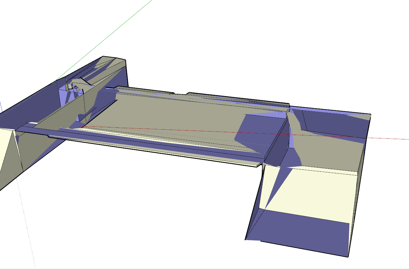

ich erarbeite gerade ein Brückenmodell.
Dabei wurden mir Daten bereitgestellt die ich zur Orientierung (Bezugssystem) und Aufbau der Brücken benutze.
Die Daten habe ich mittels FME von CityGML in .skp umgewandelt. (siehe Bild 1)
Jetzt habe ich meine erstellten Brücken per Copy and Paste von einem neuen Projekt in das aktuelle Projekt (siehe Bild 1) kopiert um den Raumbezug zu erhalten.

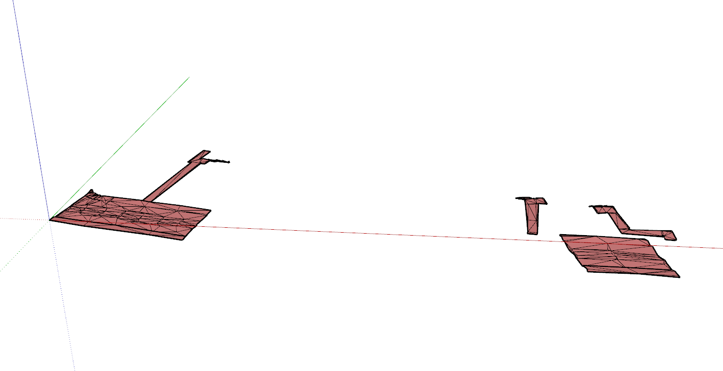

Leider taucht jetzt folgendes Problem auf:
- die Flächen verschwinden bzw. flackern (siehe Bild 2)
- der Punkt und Linienfang funktioniert nur bedingt gut
Ich würde gerne im aktuellen Projekt weiterarbeiten.
Hat jemand vielleicht eine Idee wie ich dieses Problem behebe?

Hallo Palmi,
da sind sehr viele Fragen zu beantworten:
  1. Ist das Ergebnis der Umwandlung aus CityGML eine Gruppe oder Komponente? Oder nur einzelne Kanten und Flächen?
  2. Welche Flächen verschwinden? Die Deiner Brücke oder die des Raumbezuges?
    Wenn was flackert, liegen zwei Flächen übereinander.
  3. Ist Deine Brücke gruppiert gewesen?
  4. Auch hier die Frage: Welcher Fang von welchem Objekt ist eingeschränkt?
  5. Den Hintergund kannst Du unter Stile auswählen.
    Wenn Du vorher "grün" hattest, hast Du eventuell den Einfachen Stil verwendet. Der hat aber auch einen blauen Himmel.
    Wenn es jetzt "weiß" ist, ist wahrscheinlich der Stil Dokumentationstil für die Konstruktion eingestellt.
Am besten könnten wir Dir helfen, wenn Du uns Deine .SKP-Datei zur Verfügung stellst uns sie hier ins Forum legst.
Danke für die schnelle Antwort!
Ich habe das Problem jetzt gelöst, in dem ich beim Konvertieren die Parameter ein wenig verändert habe.
Da lag wohl der Fehler.
