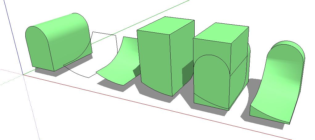

Es ist mit der kostenlosen MAKE-Version möglich.
Den Bildern nach würde ich zwei Körper erstellen und passend zueinander positioneren, anschließend über verschneiden den einen Körper von dem anderen "abziehen".
(Ein Bild mit einer Breite von knapp 26000 Pixeln als LOWRES zu bezeichnen finde ich schon frech ;-) )
Hier als Ergänzung zu meiner Antwort das passende Modell (Fläche aus Konturen mit Plugin Curviloft erstellt)...
.skp   verschnitt.skp (Größe: 2,03 MB / Downloads: 340)
