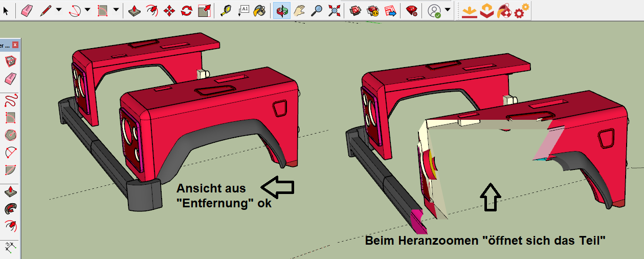

Beim Heranzoomen schaut man ungewollt in das Teil hinein...
Hallo, ganz seltsam, hatte ich noch nie...
Beim Heranzoomen "öffnet sich das Teil" bzw. man schaut hinein. Auch wenn ich aus mm-Bereich in cm-Bereich skaliere. Detailarbeiten sind so fast nicht mehr möglich. Hat jemand eine Erklärung bzw. einen Tipp wie ich das abstellen kann?
LG Rolf
Das nennt sich clipping, mehr dazu hier: https://www.sketchup-forum.de/Thread-Feh...66#pid4266
