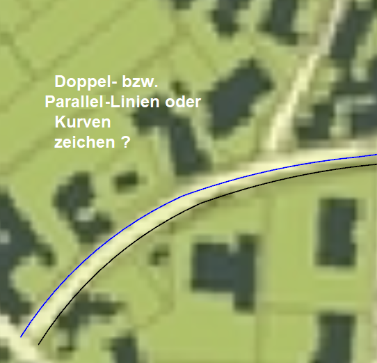

Doppel/Parallel-Linien oder Kurven zeichnen?
Abgesehen von der Schwierigkeit, Radien überhaupt treffsicher auf vorgezeichnete Kurven zu legen: gibt es die Möglichkeit, Linien oder Kurven gleichzeitig  "parallel" zu zeichnen? Nachträglich mit Verdoppeln und Verschieben das ergibt leider keine genaue Parallelität.

(06.02.2018 - 05:24)cotty schrieb: Dafür ist das Offset Werkzeug gedacht.
Danke cotty, klar, Offset=Versatz - dabei habe ich das schon x mal gemacht Idea  ! Das genaue Treffen einer Unterlage mit "Kurven" bleibt dabei das Problem, irgendwie habe ich es zwar angestückelt hinbekommen. Es gibt aber doch sicher Plugins, mit denen man Radien "an einem Stück" genauer zeichnet als mit den Standard-Werkzeugen?
Z.B. mit einem Bezierkurven Plugin (BezierSpline von Fredo6 beispielsweise).
